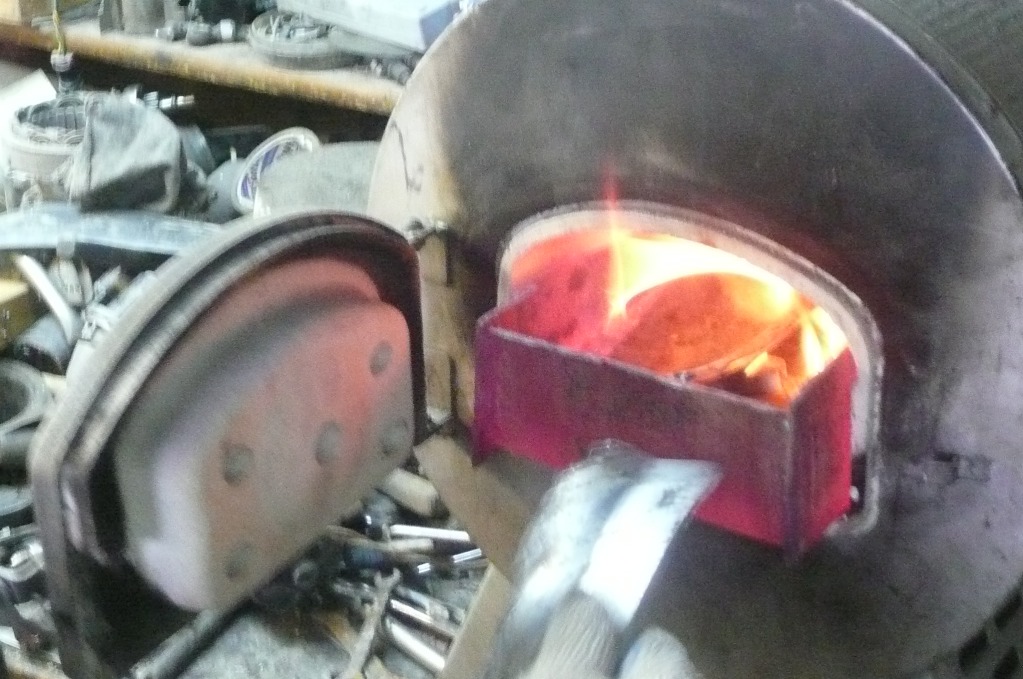

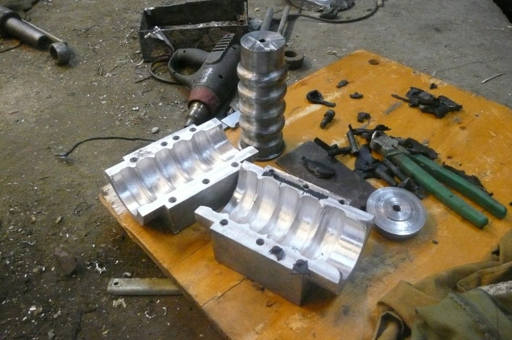

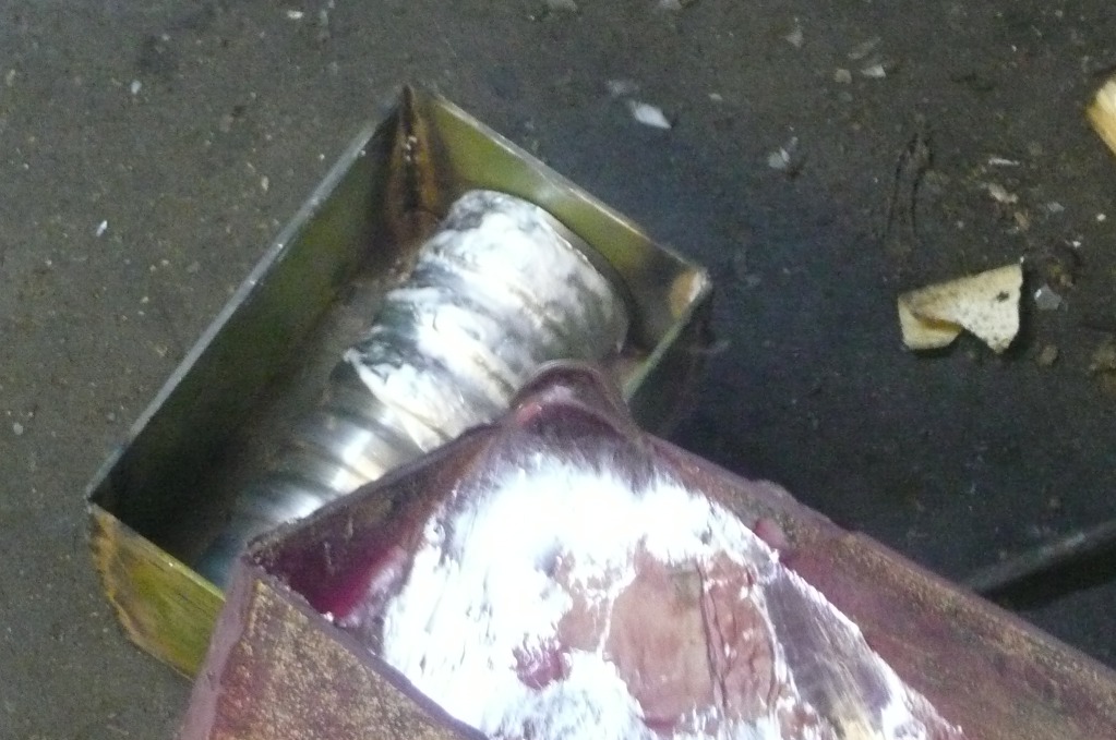

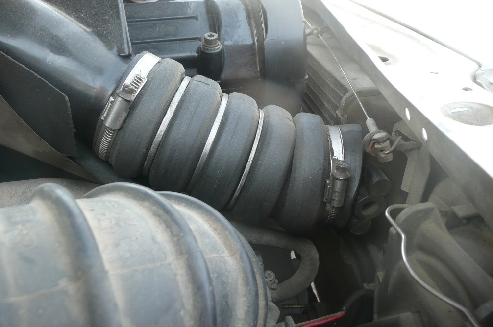

Почти сразу лопнул гофрированный патрубок от интеркуллера к всасывающей трубе. Замотал з-хсантиметровым лейкопластырем. Держит. Через неделю опять свист - лопнул рядом. Вот слепил самодельный патрубок. Прессформу делал неделю. Отливал из алюминия, взятого с японского колесного диска. Диск довольно крепкий. Попытался разбить кувалдой - очень неохотно. Электросваркой поддается. Но лучше всего режется болгаркой, диском 1,6 мм толщиной, который постоянно кистью подмазываешь моторным маслом. Мож кому пригодится.
Сам патрубок делается 1 час. Правда потом снимал его 2 дня. Пытался сорвать плоскогубцами - бесполезно. Резина довольно жесткая. Сделал втулку, подсунул под резину, затянул хомутом и стал тянуть, зажмурив глаза, в токарном станке. Думал - лопнет. Нет, соскочил. Следующий буду делать - надую насосом. Посмотрим сколько выдержит.
