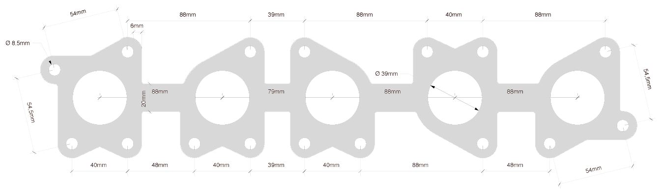

такая под ааэн заготовка коллектора
exhaust flange.jpg (31.75 КБ) 257 просмотров

Степлер писал(а):так вот ещё что...
имеем вот такой коллектор, (ор о том что это говно оставляем при себе)
что будет сделано: все швы проварены аргоном
проблема у этик коллекторов в их площадке.
типа она гнецца от нагрева и т.д.
так вот к чему я:
у эвоводов есть такой же коллектор. из нержавейки.
так что там сделали.. между ранерами сделали пропилы.
и получилось так что каждый ранер сам по себе. 500 сил, 35 гаррет бегает до сих пор уже третий год.
туже операцию хочу сделать и я по вод делема хватит ли трех крепежей на каждый ранер для надежной фиксации

REDHOT..
здорово.. тока мы будем ещё вланец с ней спиливать и другой варить..
на турбе фланец другой.. вот.. поэтому будет на месте смотреть..
а там спасибо за советы.
