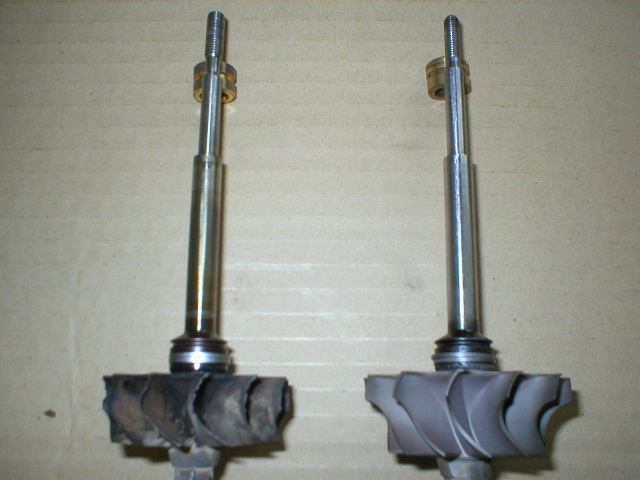

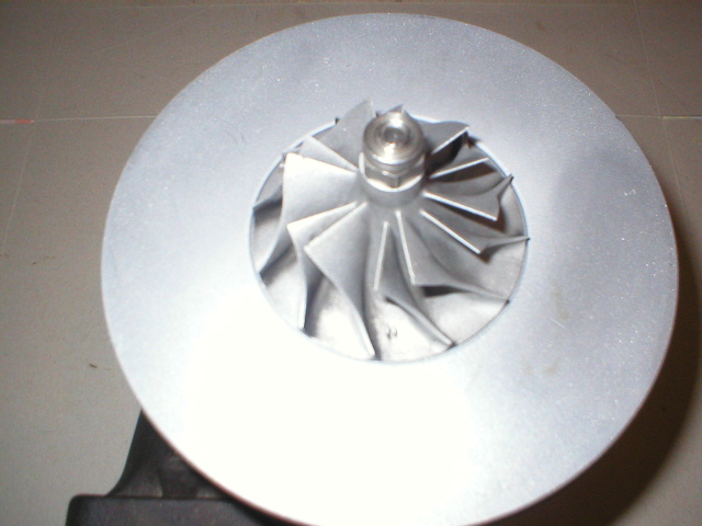

Новые лопатки явно другой формы, чем мои :cl: . Теперь понятно, почему новая турбина злее дует.
Как вариант-замена только холодной крыльчатки даст результат?Естественно, при нормальной горячей части... Балансировать необходимо будет в любом случае?
Блин, выходит турбина - тот же расходник,как колодки и глушитель, и легендарный ресурс ККК- обычный миф... Ходить, может они и ходят, тока дуют, как ветрянные мельницы...

max-r2 писал(а):Новые лопатки явно другой формы, чем мои :cl: . Теперь понятно, почему новая турбина злее дует.
Если вал и горячее колесо на нём живые то замена даст результат.
Балансировать в любом случае.
левому валу пора на металлолом ...а не в ремонт ... :D
cмысл ставить новое холодное на так убитый вал ?
балансировать в ЛЮБОМ случае ... и ТЩАТЕЛЬНО ...

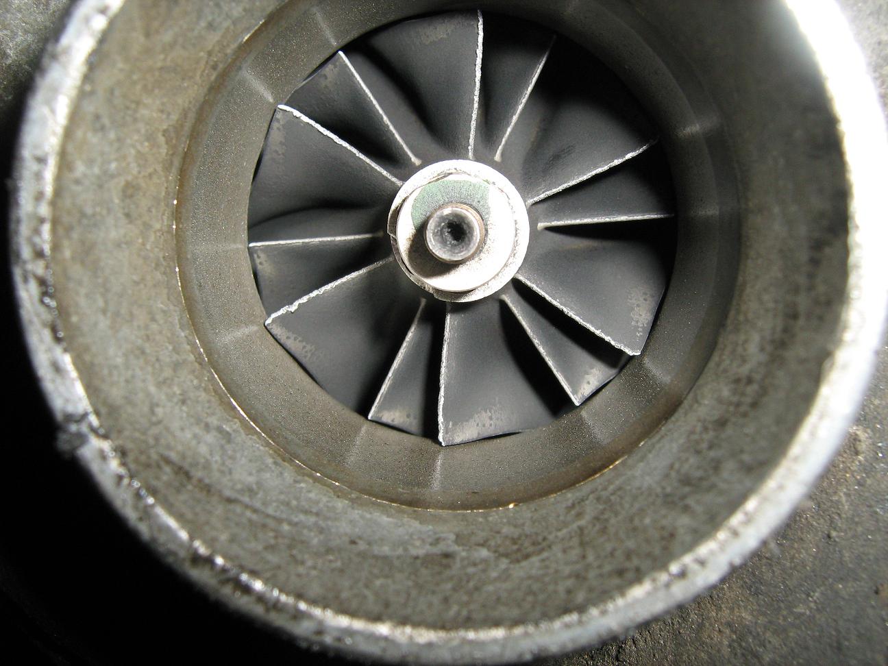

Снял сегодня патрубок турбы глянуть, нет ли маслица. Его следов не нашел, но как-то крыльчатка мне не сильно понравилась. Вероятно это последствия того, что прошлый чел ездил с мертвым байпасом :-?
Интересно, в каком состоянии другая часть...
На турбе выбит 93-й год(машина тоже 93-го), так что уже далеко не девочка )))
Serzyk
Сообщения: 3419
Откуда: Киев
Сообщение Serzyk »
Это не байпасс, а пескоструйка от дырявого впуска, либо фильтра-нулевика

Denri писал(а):Снял сегодня патрубок турбы глянуть, нет ли маслица. Его следов не нашел, но как-то крыльчатка мне не сильно понравилась. Вероятно это последствия того, что прошлый чел ездил с мертвым байпасом :-?
Да нормально она будет дуть и с пескоструем таким, уж точно стоковый наддув она должна обеспечить
