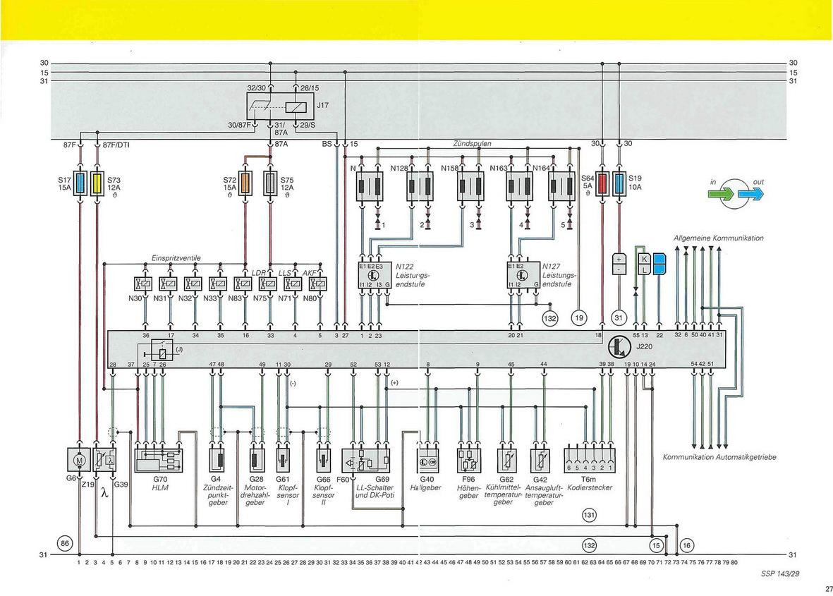

Схемку бы надо найти, может что подскажет BlindHorse.
У него сайт есть со схемками. А у меня (Ауди 200) под рулем, если снимаешь перчаточный ящик слева от педали сцепления на стойке пачка электроразъемов. Вот там и находится тот разъем, через который запитывается комп. Я копался со сцеплением, его плечом сдвинул и искра пропала. Когда на него смотришь то понять расстыкован он или нет нельзя. Нажал на него, а он незащелкнут. Вся проблема
Гриценко Вячеслав писал(а):Схемку бы надо найти, может что подскажет BlindHorse.
Вот пожалуйста про датчики и мозги:
http://www.blindhorse.ru/index.php?opti ... &Itemid=31
И схемка склееная:
Схема AAN.JPG (141.19 КБ) 264 просмотра
