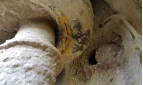

Мужики появилась еще одна проблема.Сегодня снимал колесо и увидел вот такую картину на чашке стойки.Поможет ли тут сварка,а то аж страшно стало,как бы пружина не наделась на всю стойку.

slavik писал(а):Мужики появилась еще одна проблема.Сегодня снимал колесо и увидел вот такую картину на чашке стойки.Поможет ли тут сварка,а то аж страшно стало,как бы пружина не наделась на всю стойку.
Да года берут своё.Можно и заварить временно.Но лучше заменить корпус стойки.

DJON писал(а):Да года берут своё.Можно и заварить временно.Но лучше заменить корпус стойки.
Пожалуй вы правы.У меня колхоз-это стойки А6,думаю пора в москве подыскивать S6 ноги и тормоза заоодно поменять.
