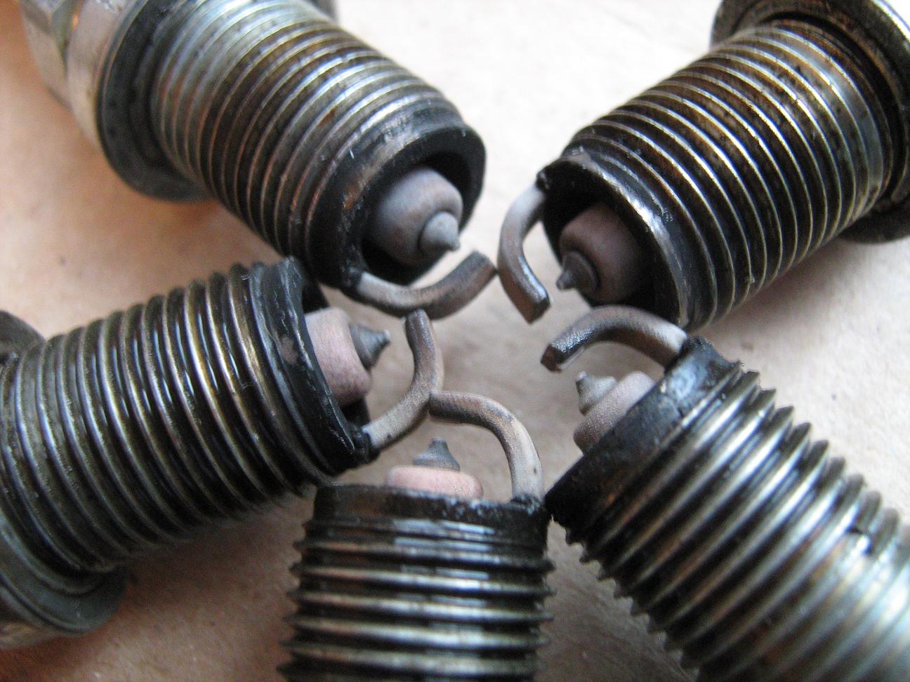

Выкрутил свечки - вроде нормальне. Но для проверки решил вкрутить новые, оригинальные. Стало чуть ровнее на хх работать, но бусту пофиг.

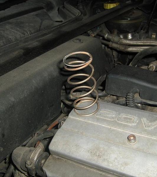

если бы у тебя был аварийный режим, она не дула бы на пружине вастгейта больше чем 1.4 по приборке. 1.7-это значит тактовый клапан у тебя работает. Именно точно так было на днях на новокупленной эске знакомого из за просевшей пружины вастгейта. Т.е. клапан просто не мог отработать просадку пружины от времени, подвернули её-и все стало идеально выдувать 2.0, 2.1. Так что не мучай мозги, не они это, и главное я было подумал может тебе автоматные мозги поставили-но нет, по буквам механические.
Значит первое-попробуй прямо сегодня покрути пружину вастгейта, похоже она ослабла и нарушила нормальную работу системы. Второе-сделай нормальную опрессовку. А не ртом трубочки продувать. Чудес не бывает, все задует.

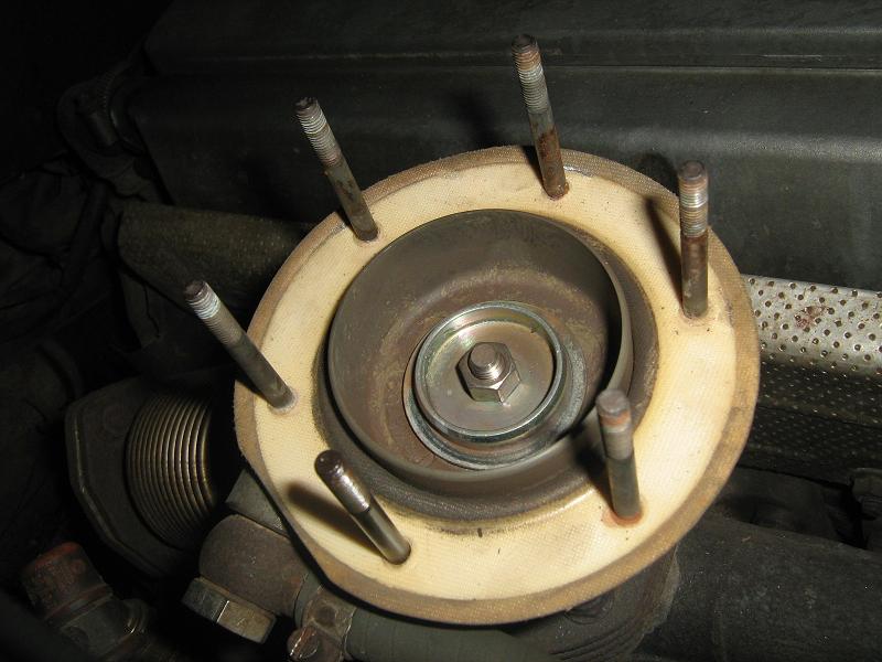

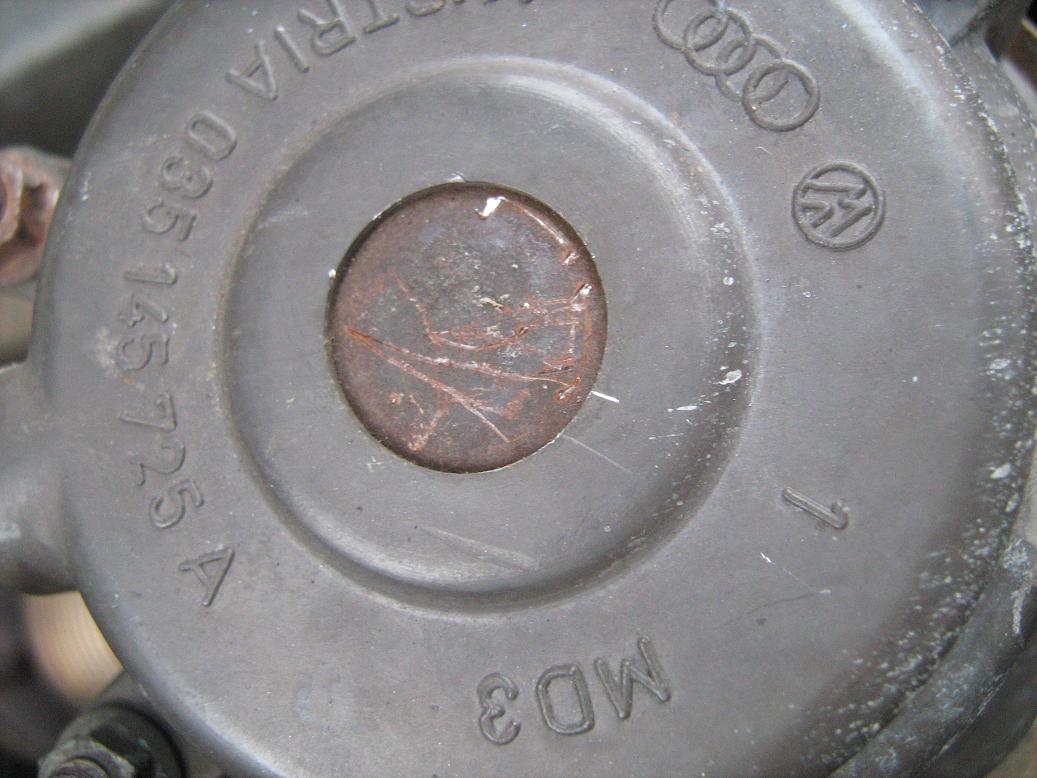

Там эта крышечка железная, ее сверху не вынуть, надо разбирать.
a200tq
Сообщения: 4157
Откуда: Пиндостан
Сообщение a200tq »
Denri писал(а):Там эта крышечка железная, ее сверху не вынуть, надо разбирать.
Ничего разбирать ненадо, она мягкая, вверни в неё шуруп от подкрылков и выдерни за него например, или зубильцем, или отверткой крепкой с молотком постучи наискось она и выскочит. Делов то ровно на 5 минут
Denri
Сообщения: 449
Сообщение Denri »
Ну не знаю )) Моеж у кого и мягкая, а у меня натуральная железная. на 1 мм я ее конечно проковырял внутрь, но это мне ничего не дало. Завтра сниму посмотрю, что там с другой стороны ))

Хм-странно, обычно она быстро оттуда вылетает...Открой, посмотри, туда иногда и от раскладушки пружины ставили))))

Пружина то с виду нормальная может быть, а на самом деле уже характеристику потеряла.
