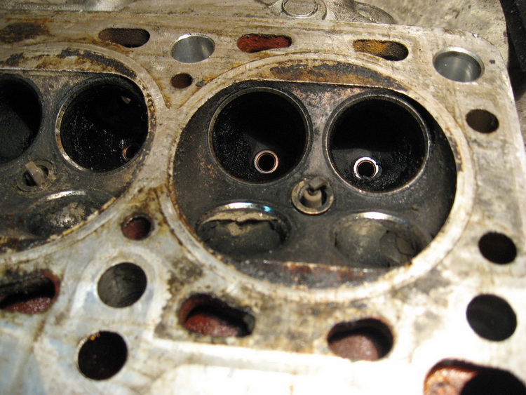

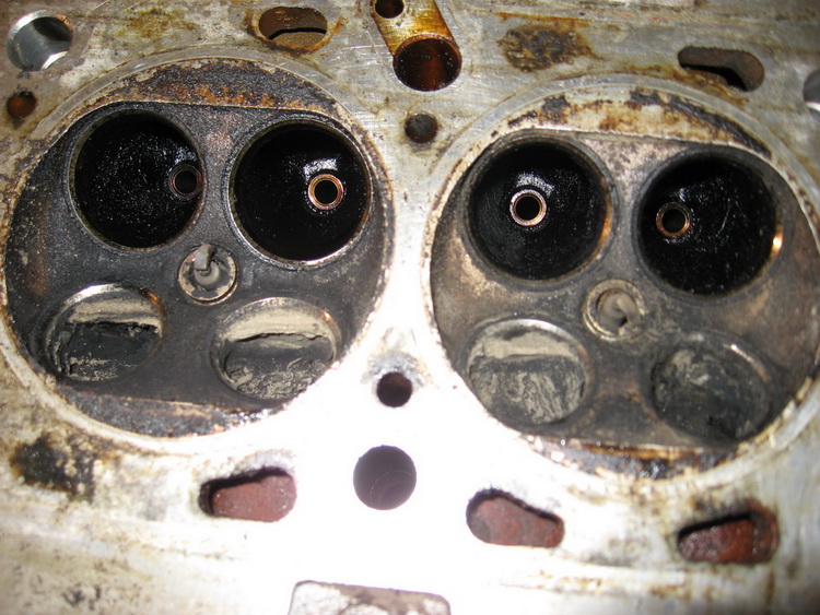

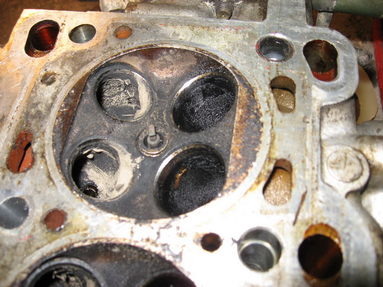

Andronoidd
Сообщения: 2404
Сообщение Andronoidd »
После разбора головы, передо мной предстала такая картина
замочил в бензине её... отмоется??

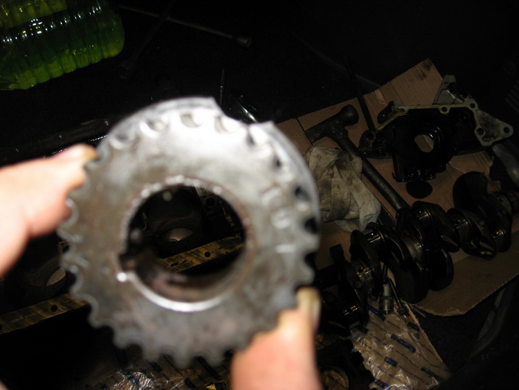

Andronoidd
Сообщения: 2404
При снятии шестерни к/в обломал кусочек, годна она к использованию или нет?

a200tq
Сообщения: 4157
Откуда: Пиндостан
Сообщение a200tq »
Andronoidd писал(а):При снятии шестерни к/в обломал кусочек, годна она к использованию или нет?
Конечно нет, судя по всему отломан кусок бурта фиксирующего ремень от сдвига вбок, т.е. ремень боком будет тереть об острые края. Да ей цена то небось рублей 500 в ехисте, на корею всё мегадёшево
Andronoidd
Сообщения: 2404
a200tq писал(а):Конечно нет, судя по всему отломан кусок бурта фиксирующего ремень от сдвига вбок, т.е. ремень боком будет тереть об острые края. Да ей цена то небось рублей 500 в ехисте, на корею всё мегадёшево
Спасибо за совет! Заказал, 700рэ :)
