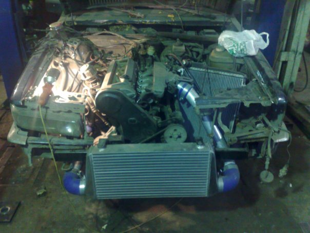

радиатор у меня итак наискось завален...
был...
как раз единственное почему хочу тот коллектор - чстоб радиатор нормально поставить)))
BahoSSS писал(а):радиатор у меня итак наискось завален...
был...
а от того что радиатор поставишь вертикально,он что, лучше охлаждаться начнёт? .....
термоэкран ,отгораживающий двигатель от радиатора делай ....обычный аллюминиевый тонкий лист (фигурно вырезанный, согнутый по месту)..заход воздуха с капота в радиатор и отвод в капот после радиатора .....термостат на 82*С ...маслокулер большой надо ...от V8 с вентилятором ,как оказалось в общем то и не большой ....
тебе что важнее равномерная мощность(смесь) по цилиндрам (ты ,как бы хочешь 300+ лс ?) или вертикально стоящий радиатор ?
есть место за решёткой перед двигателем? ставь дополнительный радиатор тосольный...(скажем медный трехрядный от классики поколхозить )по заводской схеме купешки....

Или перенести крепёж дз
alexnurp писал(а):Или перенести крепёж дз
что должно привести к увеличившейся неравномерности по цилиндрам ...имхо

dimo61 писал(а):что должно привести к увеличившейся неравномерности по цилиндрам ...имхо
Это да, тогда как ты предложил, сделать направляющий короб.
Такой что я показал будет лучше чем от s2 перевёртыш.

маслокулер у меня итак тюнячка адская (по размерам примерно как штатный AAN кулер наддувочного воздуха тока Уже)
