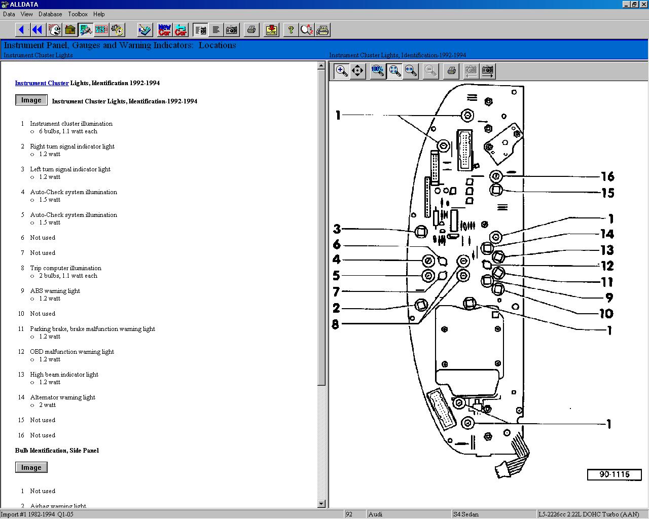

Вот мысль ещё пришла: лампа контроля зарядки имеет мощность 2 Вт, остальные контрольные лампы 1,2 Вт. Надо посмотреть, может лампа не той мощности стоит.
Вобщем, докладываю: скинул сейчас приборку, лампа генератора вместо положенных 2 Вт стояла 1,2 Вт , заменил на 2 Вт, буду наблюдать.
