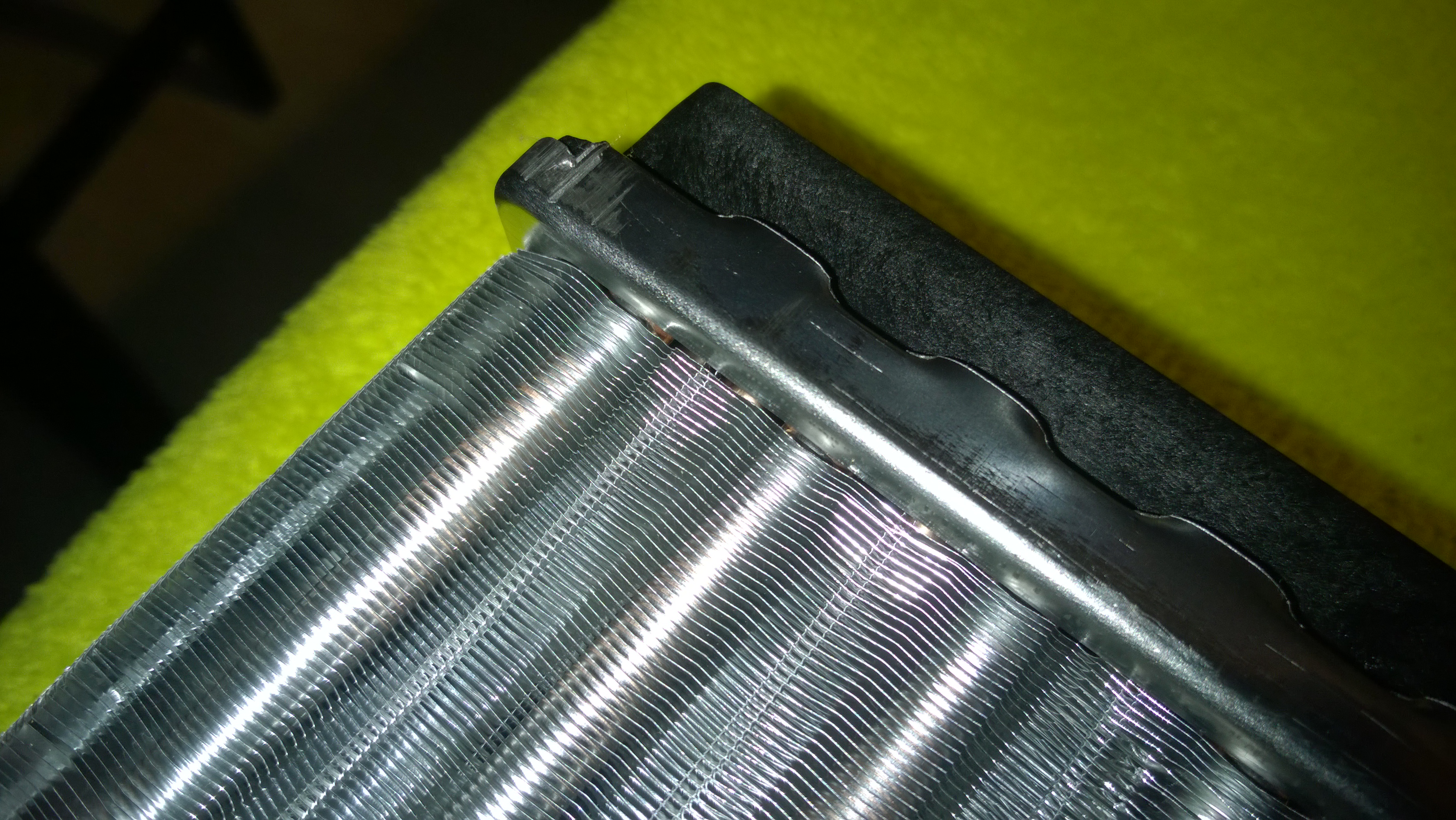

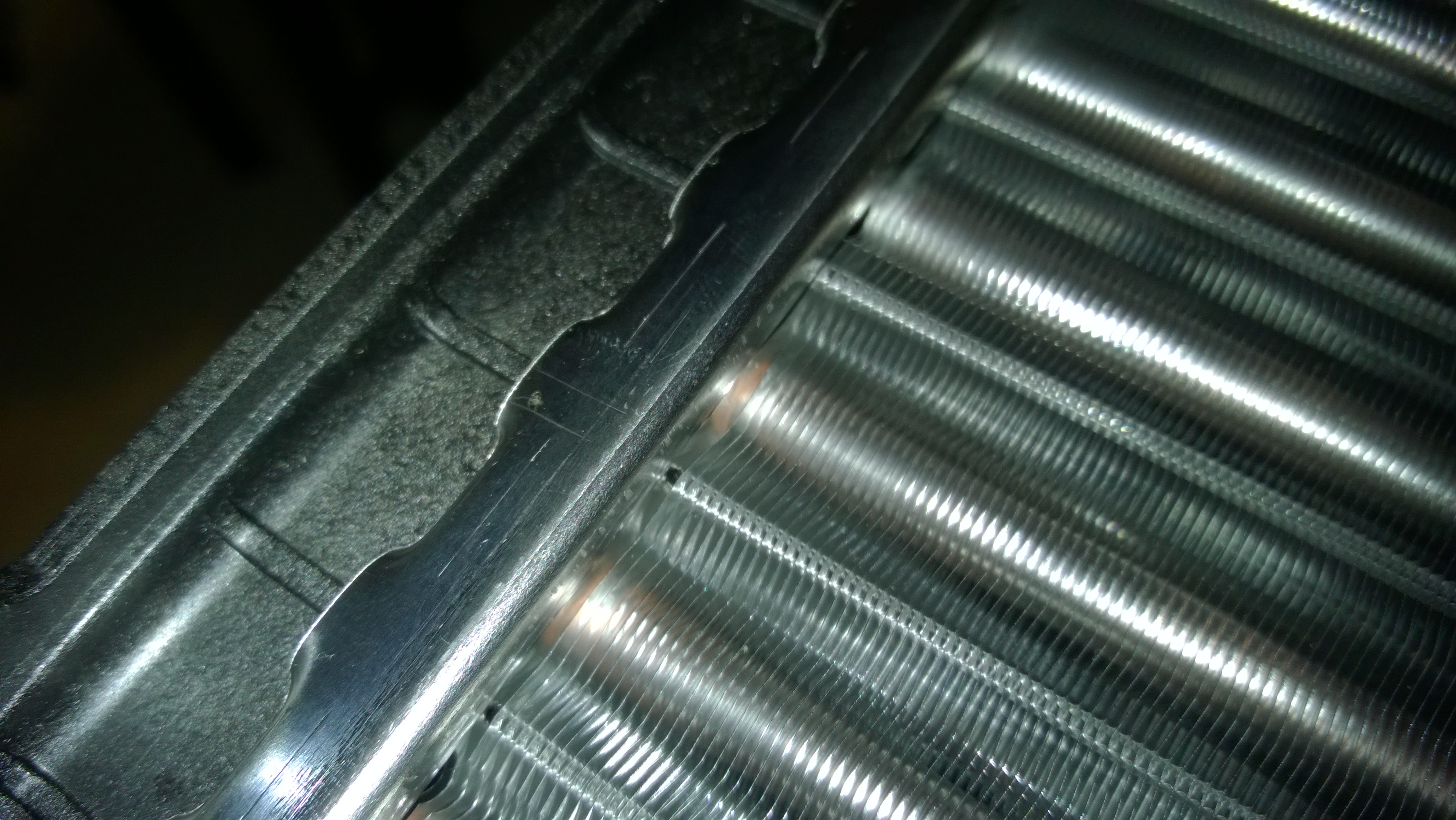

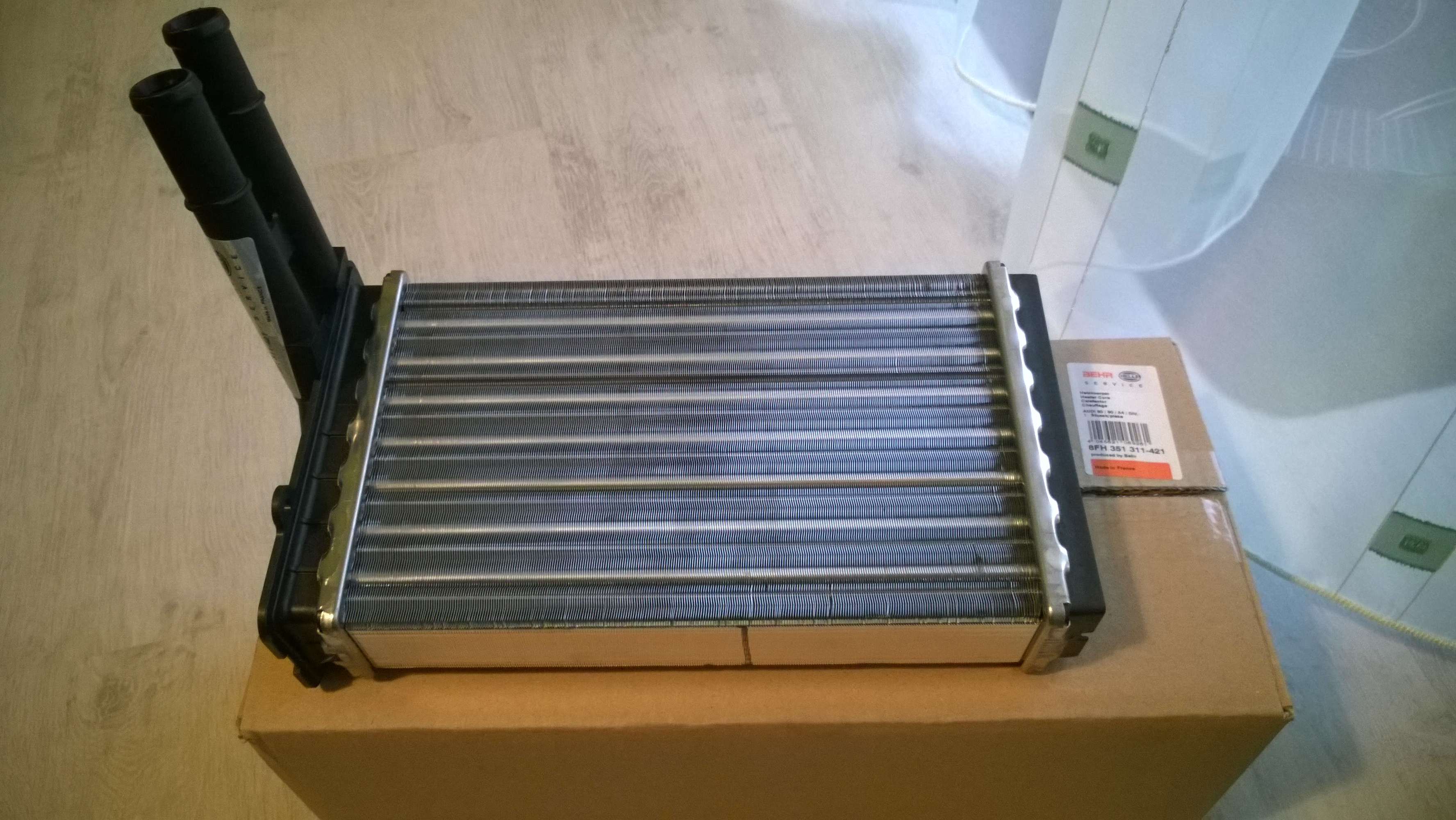

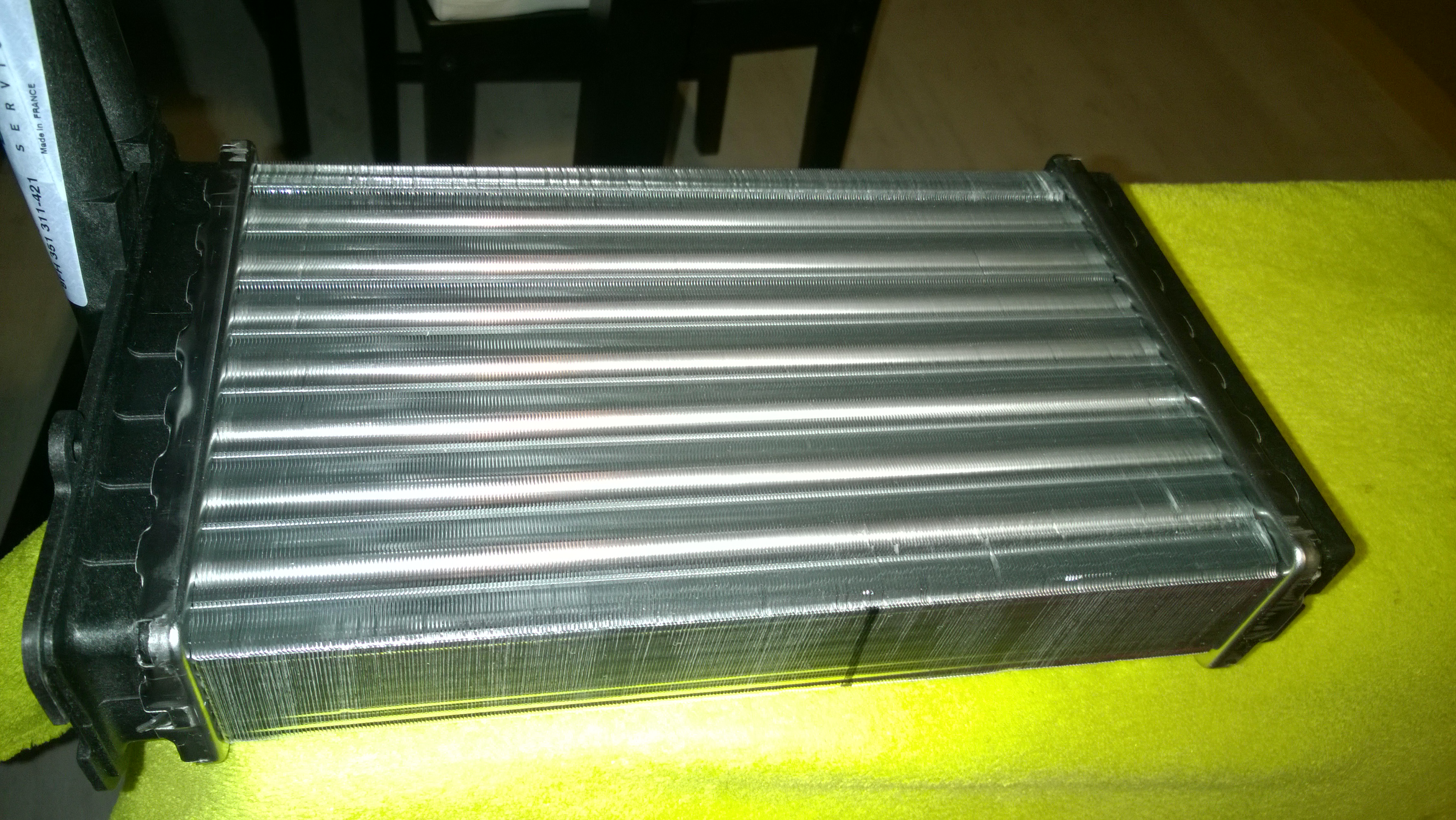

Только что забрал радиатор Бехр-Хелла. Давольно тяжелый. Ребра алюминиевые, трубки медные.
