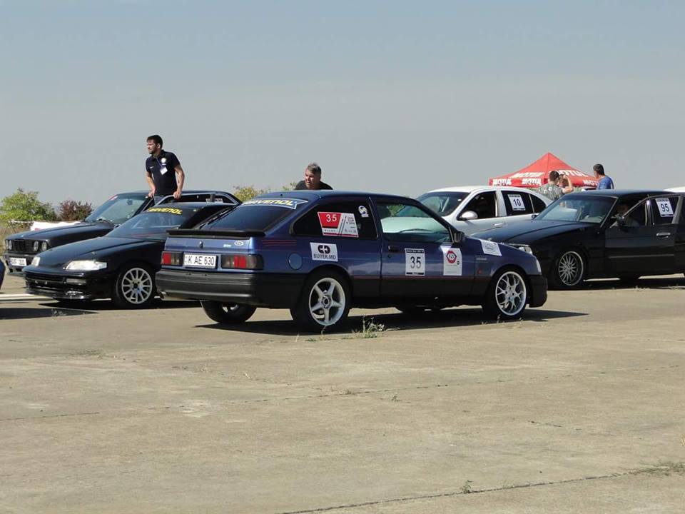

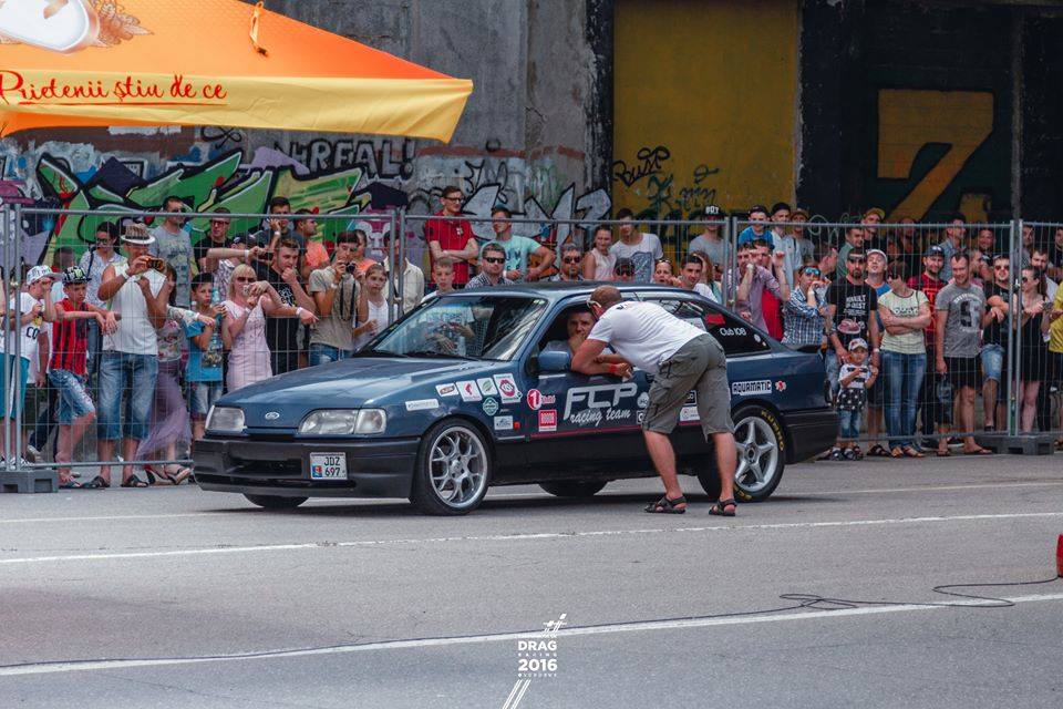

Сообщение жолтый »

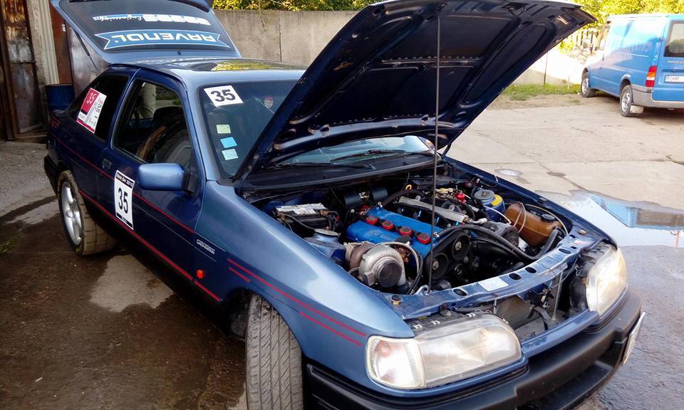

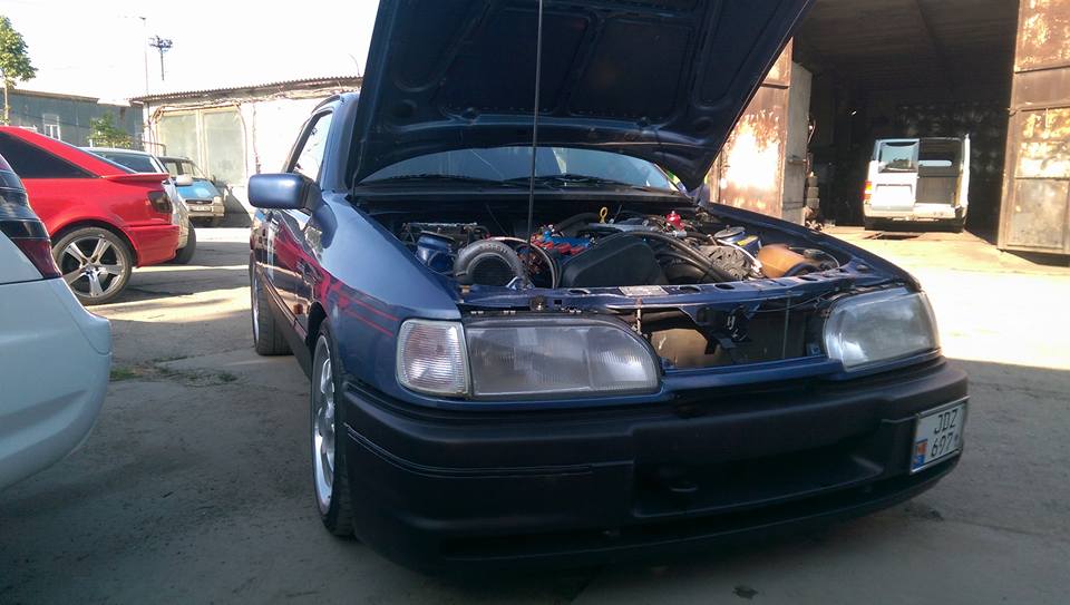

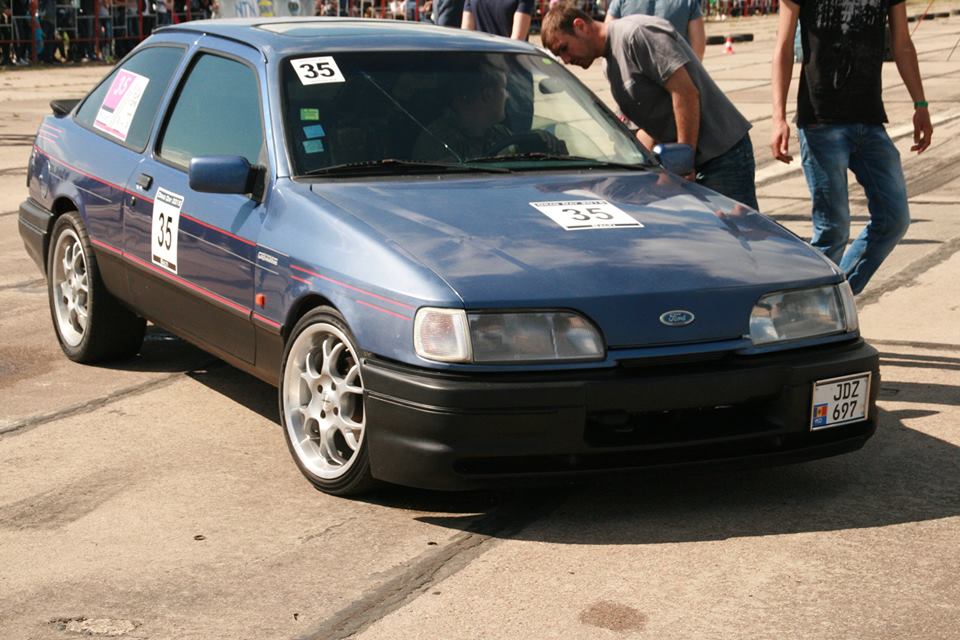

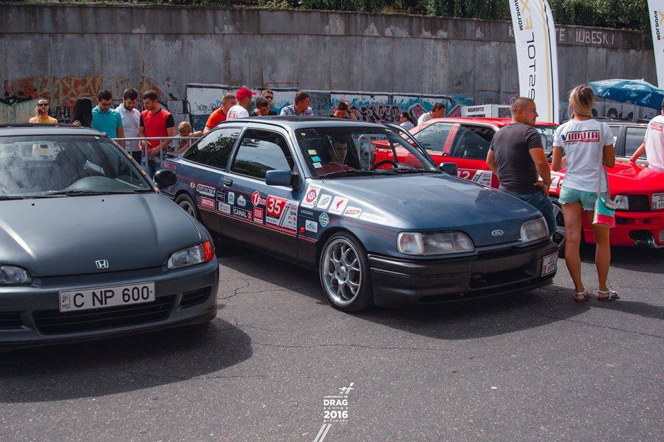

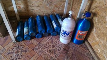

Ford sierra coupe 2.0 t !! 550л.с. + NOS 50-100л.с.
10v turbo 500 hp

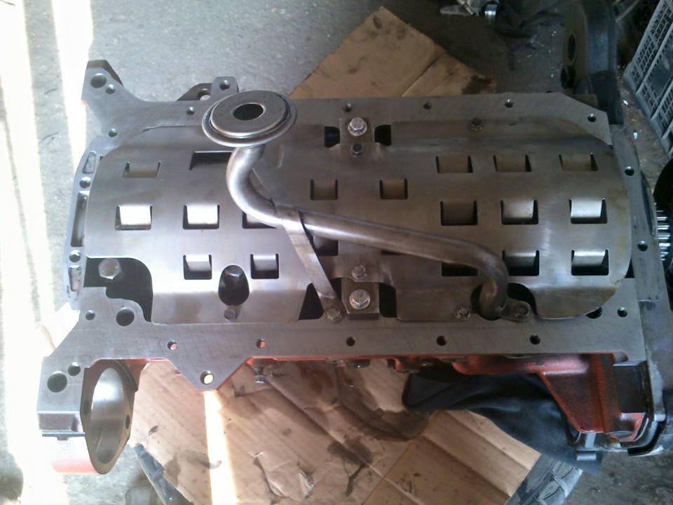

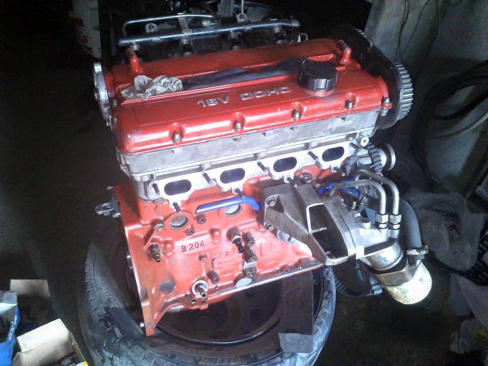

мотор же от вольвы?)

Сообщение жолтый »
да от вольвы !! моё мнение самый крепкий 4 целиндровый мотор в мире !! польный сток 2 года терпел 9000 обороов 2.0 бара избытка 40 гарета !! и иногда с закисью !!!

Сообщение Zolder »
Это так называемый "red block"? Где то читал,что без доработок до 1000лс держит!

Сообщение Скиталец »
жолтый писал(а):да от вольвы !! моё мнение самый крепкий 4 целиндровый мотор в мире !! польный сток 2 года терпел 9000 обороов 2.0 бара избытка 40 гарета !! и иногда с закисью !!!
Один из самых крепких и больших

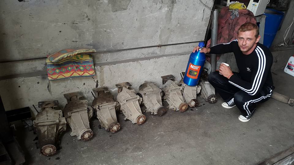

И редуктора правильные)))

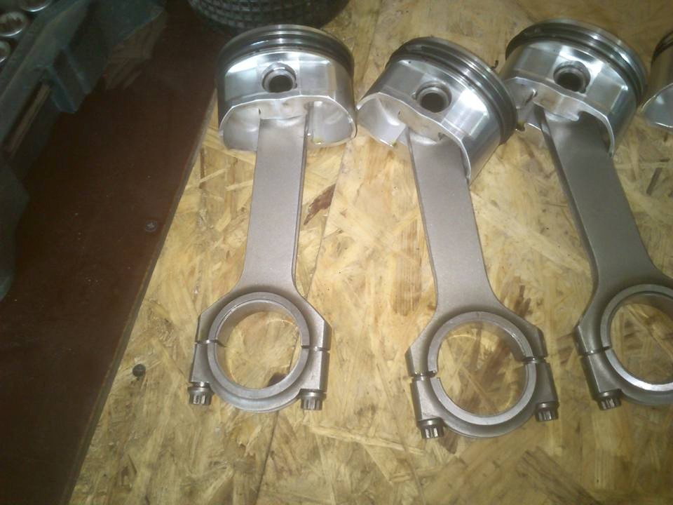

Сообщение жолтый »
Zolder писал(а):Это так называемый "red block"? Где то читал,что без доработок до 1000лс держит!
нашет 1000 незнаю мы дошли до 600 потом поменяли шатуны !! стоковые немного искревились не сломались как у наших ауди происходит просто немного присели но продолжали ездить )) если бы не разабрали для ТО то дажи и незнали бы!!

Сообщение жолтый »
Скиталец писал(а):Один из самых крепких и больших
нашет большых самое в точку он длинеи и больше чем наша 2.2 20V )) мотор на самом деле зделан на воину !!

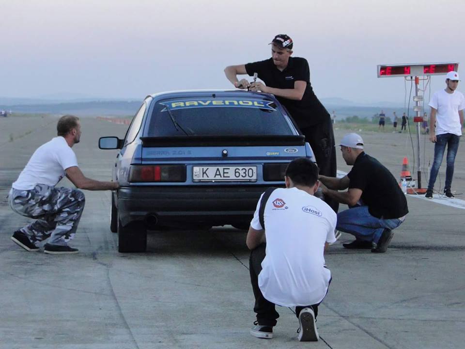

Сообщение жолтый »
севодня пробовали ехать 0-100 на S6 V8t с 3 пасажирами колёса 18 давление в шинах 3бара ! лучшее получилось 3 сек . резина пласмас нада поставить псевдослик бумаю без пасажиров с ланча можно 2. сек ехать

Сложно представить ощущения,с девятого этажа спрыгнуть,наверное и то медленнее полетишь)))

Каков вес авто?букс?

Сообщение jonn48 »
Эт на каких вольвах он стоял?

Сообщение жолтый »
costya048 писал(а):Каков вес авто?букс?
пробукс !! вес 1570кг без пасажиров !!

Сообщение жолтый »
jonn48 писал(а):Эт на каких вольвах он стоял?
940-960 b204ft !

Скиталец
Сообщения: 9985
жолтый писал(а):940-960 b204ft !
Не только.

jonn48
Сообщения: 4239
Откуда: Липецк
Сообщение jonn48 »
Скиталец писал(а):Не только.
На s60 ставились такие?
Скиталец
Сообщения: 9985
jonn48 писал(а):На s60 ставились такие?
Нет.
Это чугунные продольники с большим межцилиндровым.
Больше только у порше.
И бошки больше только у эво мерсов и эмок бмв.
