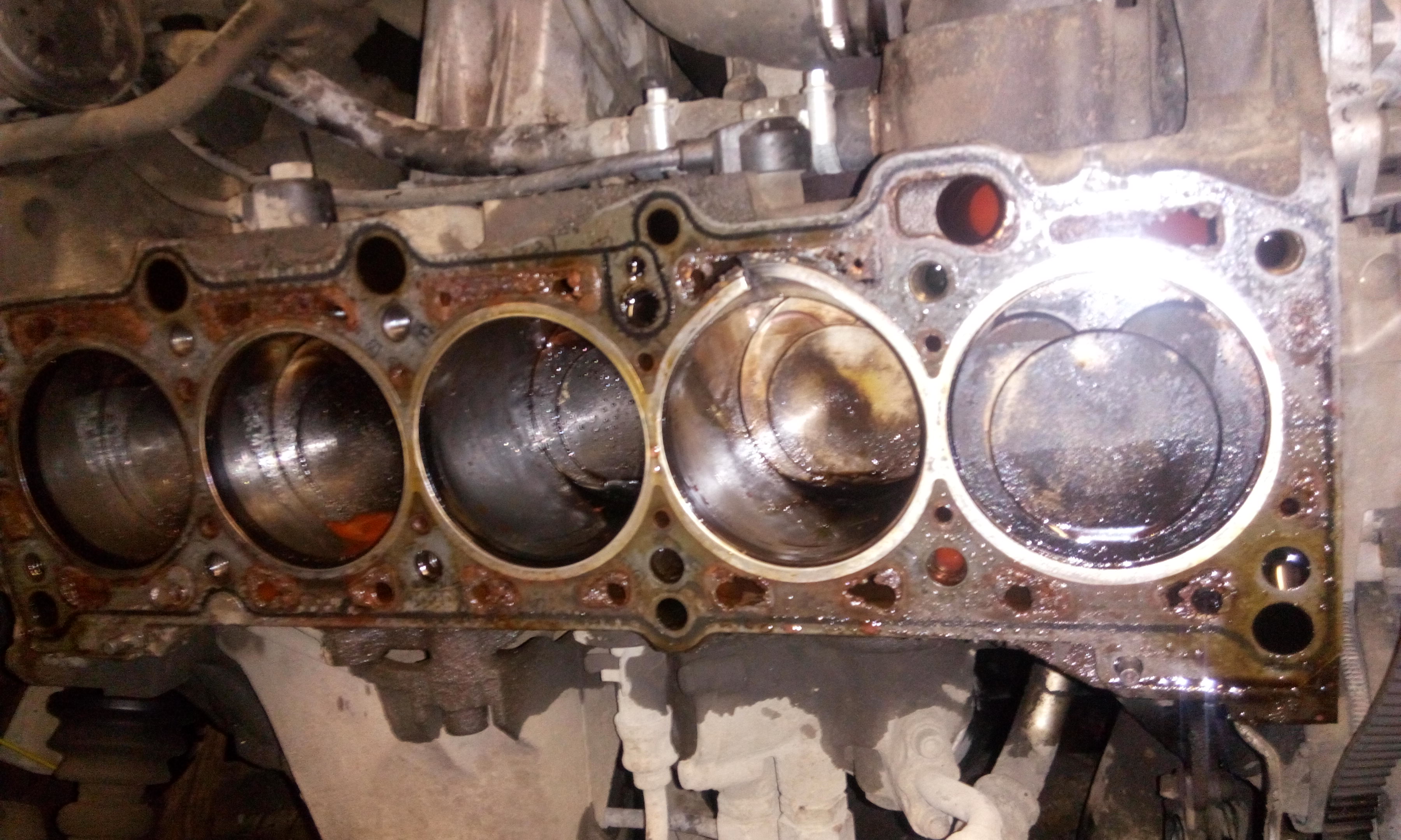

Прогорела прокладка гбц (((

Бля нет тупит затроилось))))

Повезло!!! Но, форсунки пометить, хотя бы вторую. С начала пролить на стенде до промывки и должна вторая не доливать. Потом промыть и посмотреть на результ и на основания увиденного принимать решение. Удачи

FRUITCAT писал(а):Повезло!!! Но, форсунки пометить, хотя бы вторую. С начала пролить на стенде до промывки и должна вторая не доливать. Потом промыть и посмотреть на результ и на основания увиденного принимать решение. Удачи
Мыл все 5000 км назад Збс было!

Тогда линейкой меряй бошку на кривизну, опресовывай и метал прокладка ( Виктор Р) , новые болты ГБЦ и прилежание в сборке.

FRUITCAT писал(а):Тогда линейкой меряй бошку на кривизну, опресовывай и метал прокладка ( Виктор Р) , новые болты ГБЦ и прилежание в сборке.
Понял спасибо!!!
