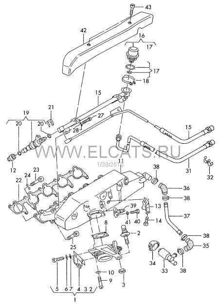

наконец-то доехал до сервиса и померял давление в рампе. вот какие результаты:
давление на холостых - 3,7
прогазовываясь - до 4,1
глушим - в ноль за 4-5секунд :cl:
заводим отстоявшись ~10 мин - медленно набирается давление где-то до 2,5, потом схватывает и резко подскакивает до нормы.
я так понимаю что регулятор давления на заведённом двигателе работает нормально?
форсунки кажется отпадают. не могут же они (после промывки ультразвуком) так сильно пропускать.
сервисмены говорят (даже написали в рекомендациях) что нужно менять топливный насос, так как там не держит клапан и сливается всё в бак. клапан этот отдельно не продаётся и идёт вместе с насосом. такое может быть?
что скажете???
манометр подключали перед шлангом №15.
В принципе-да, клапан бывает накрывается. Но я бы ещё проверил на всякий случай питалово идущее на насос, а лучше запитал бы его от отдельного реле напрямую от аккума. Потому как подозрительно что при заводке, когда идет просадка напряжения, он медленно качает. Возмножно релюха бензонасоса накрывается.
