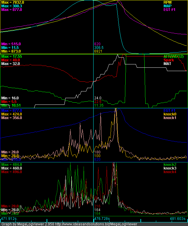

А сколько датчиков детонации то?
Dimas
Сообщения: 257
Зарегистрирован: Ср фев 13, 2008 3:38 pm
Откуда: Минск
Сообщение Dimas »
2
слухаются в такт поджигу в каждом цилиндре
Dimas писал(а):2
А порог какой? На графике максимум я так понимаю 900мВ?

не, там не вольты
порог программируется по карте обороты/давление
так же программируется мах отскок, шаг отскока, калибруется уровень шума
кароч робит адекватно
Dimas писал(а):не, там не вольты
что за мозг? читал много разговоров о том что все программируемые мозги без ДД обходятся.
Van Helsing
Сообщения: 4556
Сообщение Van Helsing »
Patriot.msk писал(а):что за мозг? читал много разговоров о том что все программируемые мозги без ДД обходятся.
Мегасквирт очевидно.

Vems
Dimas писал(а):Vems
Как каждодневаня безглюкавалка работает нормально?

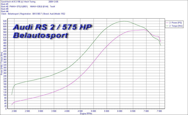

Dimas, а можешь график AFR и буст выложить?
Dimas
Сообщения: 257
Откуда: Минск
Сообщение Dimas »
Patriot.msk писал(а):Dimas, а можешь график AFR и буст выложить?
Пожалуйста!
Спасибо. А буст там указан в избытке или абсолюте?
Dimas
Сообщения: 257
Откуда: Минск
Сообщение Dimas »
абсолют
2 бара избытка
