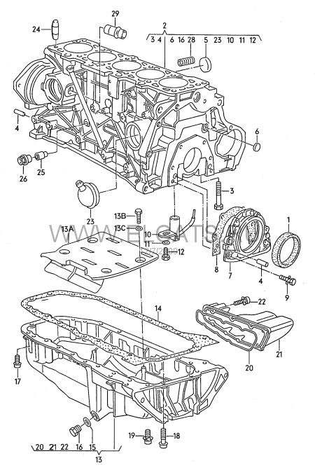

dimo61 писал(а):хм.....на ааэне теплообменник "встал" .....а он не меньше чем ОС470 ..
как вариант ,трубку масла отогнуть....."прилив" болгаркой ...разобравшись что это такое ....
На 3В поддон другой. Хитрой формы

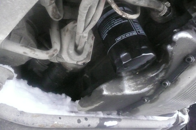

У меня немного по-другому. На масляном поддоне, как бы сказать, в районе фильтра дополнительная стоит еще крышка. Но она не мешает , хотя зазор с ОС 470 получается около 2 мм. ОС470 диаметр 94 мм, а VAG-овский 76. И он как раз не проходит в верхней части, где на твоих фотографиях стоит теплообменник (что это такое кстати?). У меня его нет и фильтр заворачивается параллельно блоку, а здесь где-то ближе к вертикали. А хотелось бы конечно такой поставить. ОС470

Romich vbmenu_register("postmenu_33794", true); тоже такую картинку нарисовал. Но повторюсь - по поддону проходит, а в верхней части упирается в трубку, но это еще как-бы можно что-то исправить, а блок что-то не хочется ковырять
Romich писал(а):На 3В поддон другой. Хитрой формы
какой такой хитрой формы?он же "вбок" от фильтра "уходит" (на ааэне)....
смотри второе фото ....
про поддон вроде жалобы и не было ...
Гриценко Вячеслав писал(а):У меня немного по-другому. На масляном поддоне, как бы сказать, в районе фильтра дополнительная стоит еще крышка. Но она не мешает , хотя зазор с ОС 470 получается около 2 мм. ОС470 диаметр 94 мм, а VAG-овский 76. И он как раз не проходит в верхней части, где на твоих фотографиях стоит теплообменник (что это такое кстати?). У меня его нет и фильтр заворачивается параллельно блоку, а здесь где-то ближе к вертикали. А хотелось бы конечно такой поставить. ОС470
значит у нас разные кронштейны маслофильтра ....на ааэне фильтр стоит "вертикально" ...... выходит ,ищи кронштейн от ааэна ...
теплообменник от 4 или 6 цил мотора ....для охлаждения масла тосолом ....сделал дополнительно к радиатору масла ,тк его при "отжигах" не " хватает" ....
сделай фото своего поддона для сравнения ....

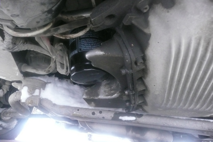

Пополз делать. А подстелить у вас ничего не найдется? Минус 27 в тени. Раньше, когда под танк бросали, так 100 грамм наливали

Сообщение Гриценко Вячеслав »
Чего-то нафотал

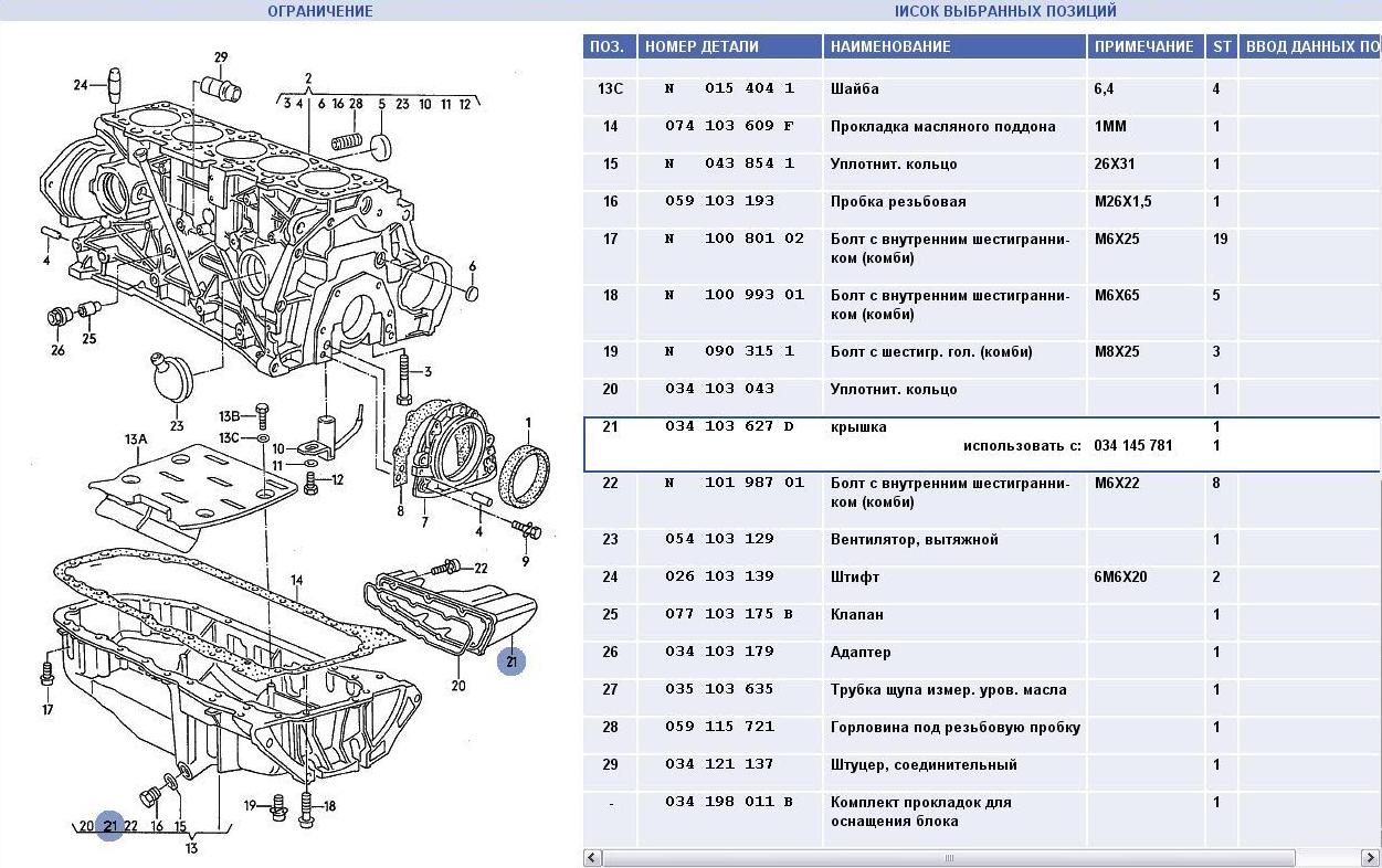

Гриценко Вячеслав писал(а):Чего-то нафотал
вопросв том ,конструкционно ничего не помешает "вертикальному" положению фильтра ? ....вполне возможно что придётся ограничится "маленьким" ОС 264
у вас эта дополнительная "коробочка" для увеличения объёма масла дуиаю .....а на ааэне от неё отказались .....поставить плоскую пластину,места больше станет ,посвободнее ...
