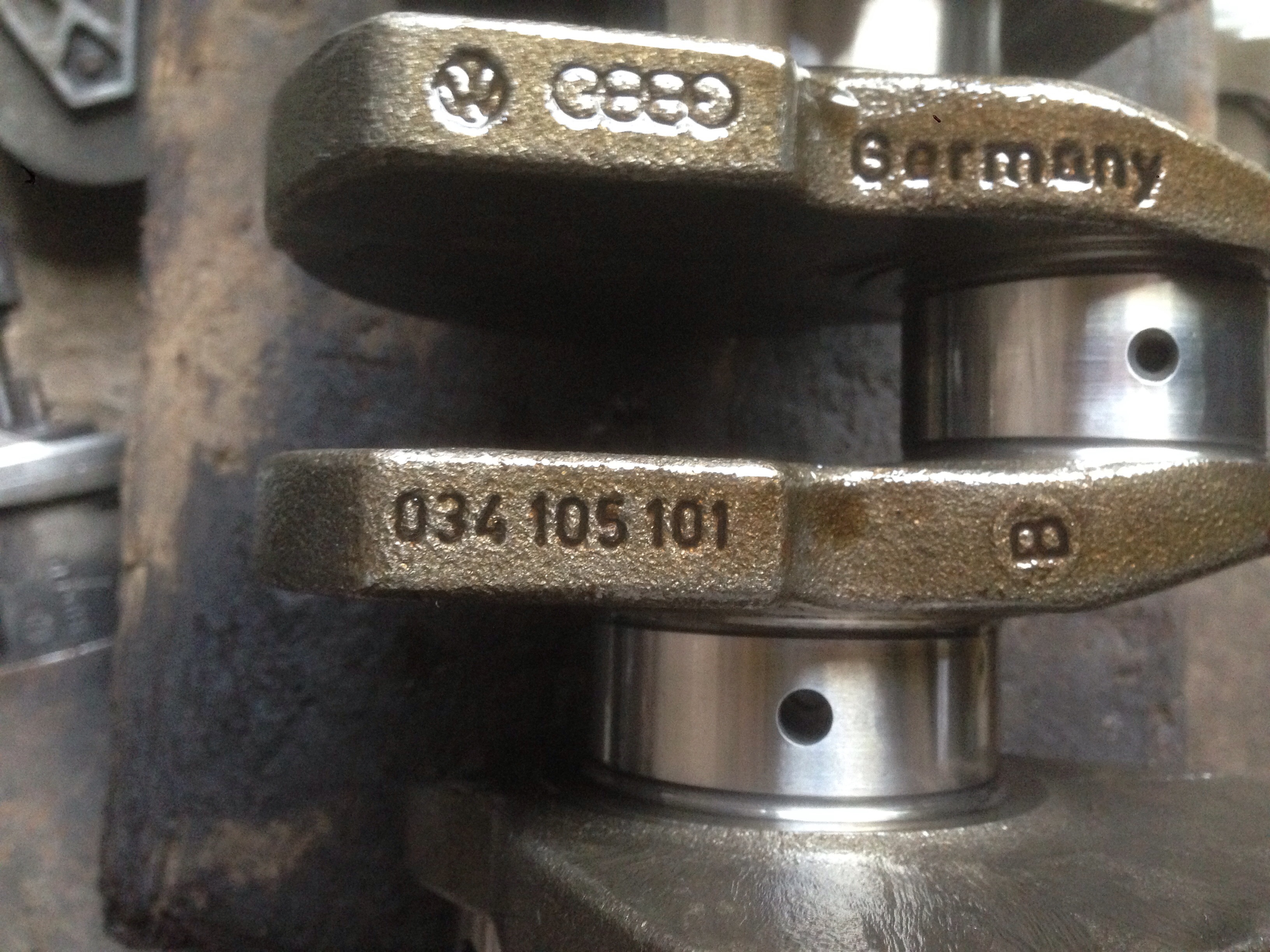

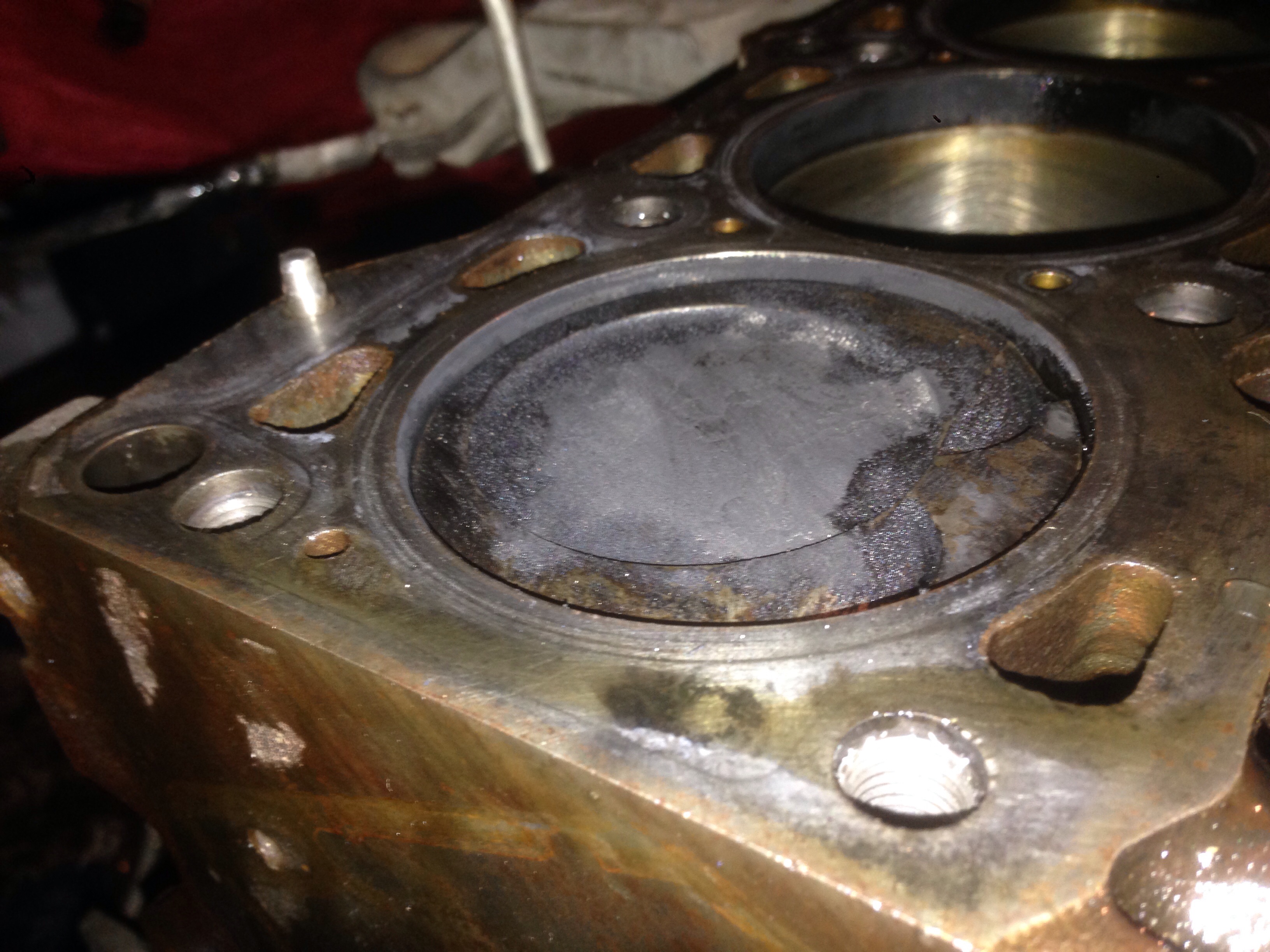

На колене от AAR не достает до кромки блока в вмт поршень на 4мм, а с коленом от AAT, вылезает на 6мм
jonn48
Сообщения: 4239
Откуда: Липецк
Сообщение jonn48 »
Ronaldo1717 писал(а):[ATTACH=CONFIG]45928[/ATTACH][ATTACH=CONFIG]45929[/ATTACH]На колене от AAR не достает до кромки блока в вмт поршень на 4мм, а с коленом от AAT, вылезает на 6мм
Значит это было не аар колено. Получается разница в ходе поршня около 20мм, вычитаем из 95.5 и получаем около 76мм ход, это, если не ошибаюсь от 2 литрового мотора.
