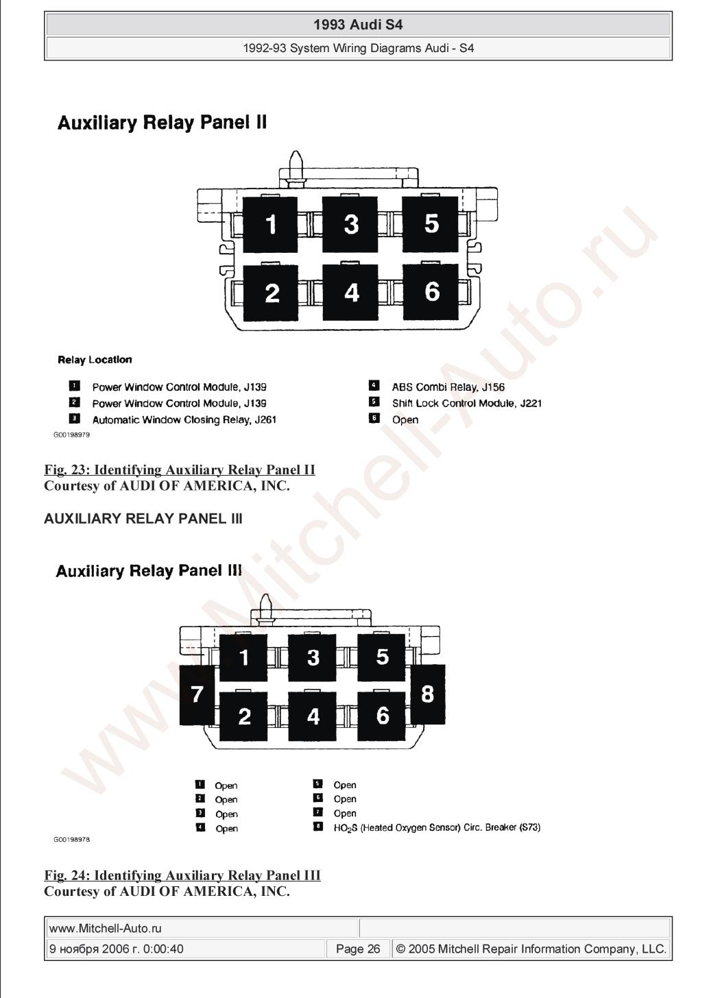

подскажите вот с чем.
на А6 в 45 уприятеля, если повернуть ключ в положение закрыть и удержать в этом положении,закрываются все открытые окна.
такое на сы4можно замутить.
или проще доводчик китайский поставить?

odessit89 писал(а):подскажите вот с чем.
привет, вообщето на s4 тоже эта тулза есть, да и вообще S6 от S4 не много чем отличаеться в плане электроники вообще ничем. (единственно варьируют немного разные комплектации, что на s4 что на s6 )

на моей только авто подьем и авто спуск стекла на водительской двери работает, и то черезраз!
Значит у тебя реле стеклоподъемников глючит, это часто бывает, потому и доводчик стекол не работает. Реле двойного размера в кикпанели возле левой водительской ноги находится.

BlindHorse писал(а):Значит у тебя реле стеклоподъемников глючит, это часто бывает, потому и доводчик стекол не работает. Реле двойного размера в кикпанели возле левой водительской ноги находится.
Все правильно, но глючит обычно не сдвоенная релюха (это реле стеклоподъемником) а реле автозакрывания стекол стоит за ней сразу возле релюшки АБС слева (реле АБС с предохранителем)
Alexey_B писал(а):Все правильно, но глючит обычно не сдвоенная релюха (это реле стеклоподъемником) а реле автозакрывания стекол стоит за ней сразу возле релюшки АБС слева (реле АБС с предохранителем)
Точно, реле №3

действительно реле доводки глючило!
