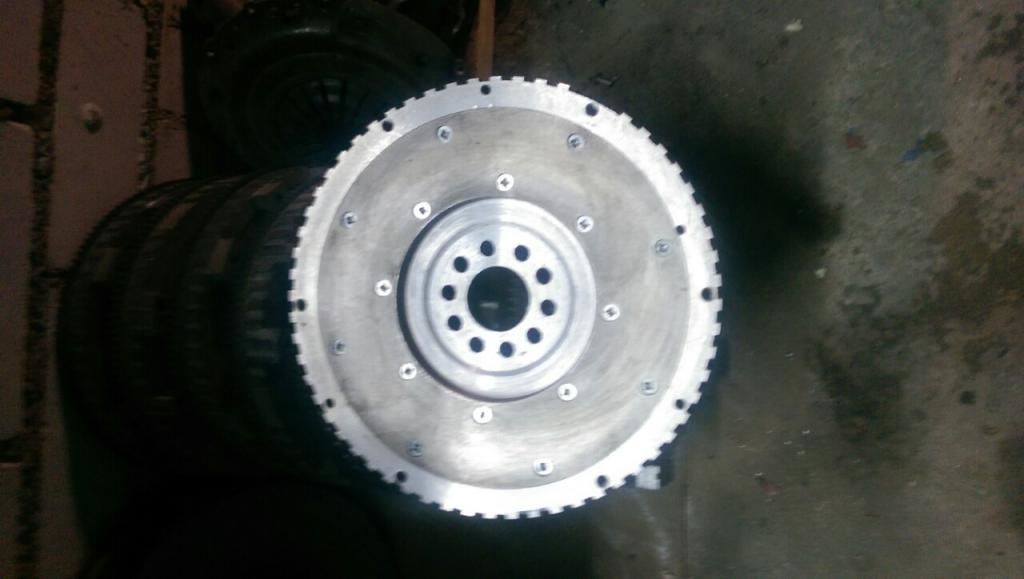

Скиталец
Сообщения: 9985
Сообщение Скиталец »
RomanS писал(а):а одномассовый маховик от чего? 3.0 тди 150 и 171кв одинаковые сцепы?
Что значит от чего? Кастом.
Если интересно как выглядит - фото есть в теме про сцепы.

Скиталец
Сообщения: 9985
RomanS писал(а):тогда где такое купить? )
Вот вариант.
https://jhmotorsports.com/shop/catalog/ ... p-822.html
А вы тоже точите из алюминия?
Скиталец
Сообщения: 9985
Из аллюминия - для атмомоторов.
