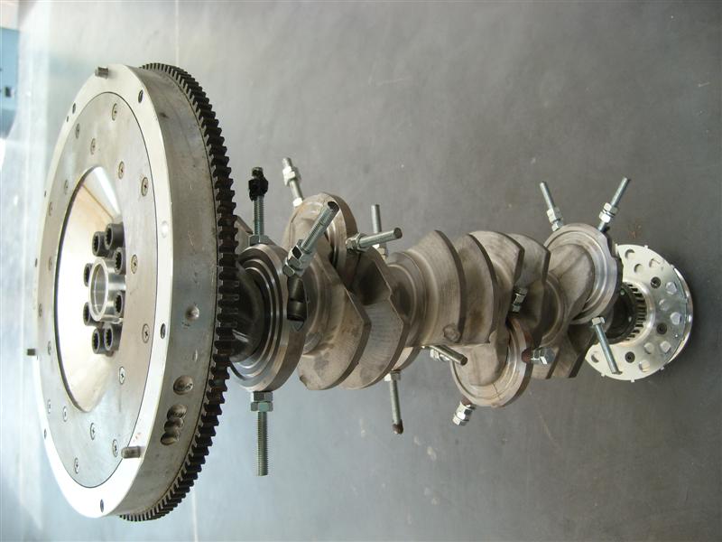

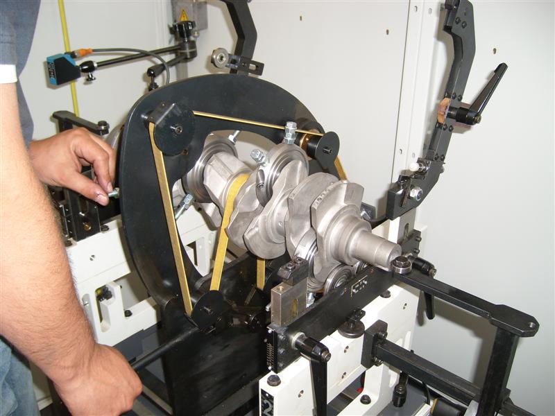

Я весь мотор балансировал 2.2T :-P
маховик, корзина, колено, шатуны, поршня, шатунные вкладыши, передний шкив
MaxE писал(а):Я весь мотор балансировал 2.2T :-P
Где? Ты ж вроде как не в РФ мотор собирал...
MaxE
Сообщения: 80
Зарегистрирован: Чт ноя 15, 2007 1:01 pm
Сообщение MaxE »
Patriot.msk писал(а):Где? Ты ж вроде как не в РФ мотор собирал...
сикрет но собирался делать не в РФ, а делал здесь в москве;-)
