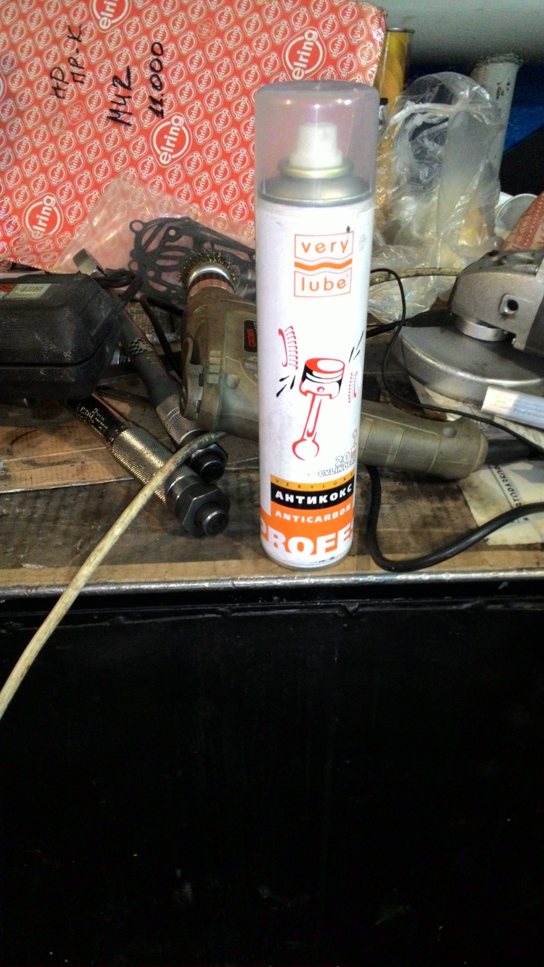

Не. Не долго. Наши вообще от лавра отказались. Используют аэрозоль. Антикокс. На моей предыдущей машине с 9 до 10.5 вровень подняли. И ждать не надо. Завтра себе буду делать. 2 баллона вылью))

На антикоксе не обязательно вровень выставлять! А свечи попробуй карбом почистить и и тряпочкой. Хотя если они дают себя загадить, то может они умерли...
