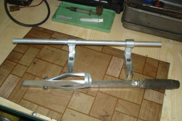

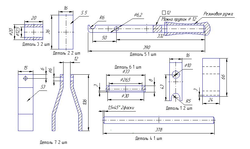

Вот нашел ещё чертежи, по которым делал рассухариватель. В работе ещё не пробовал, фотка тоже не моя.
Рассухариватель МСК-3.JPG (24.65 КБ) 283 просмотра
Рассухариватель МСК-2.JPG (56.66 КБ) 338 просмотров
Рассухариватель МСК.JPG (52.61 КБ) 305 просмотров

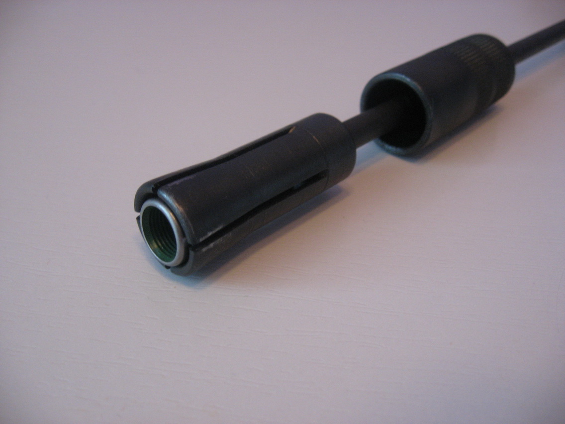

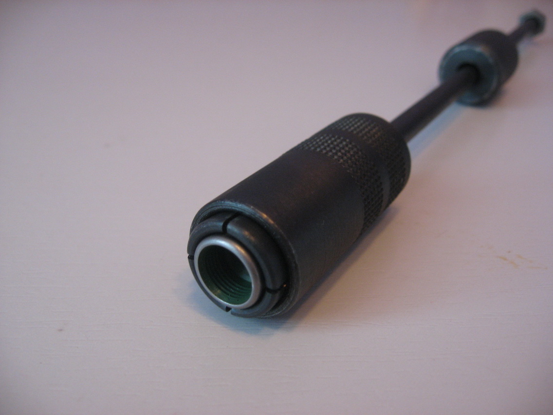

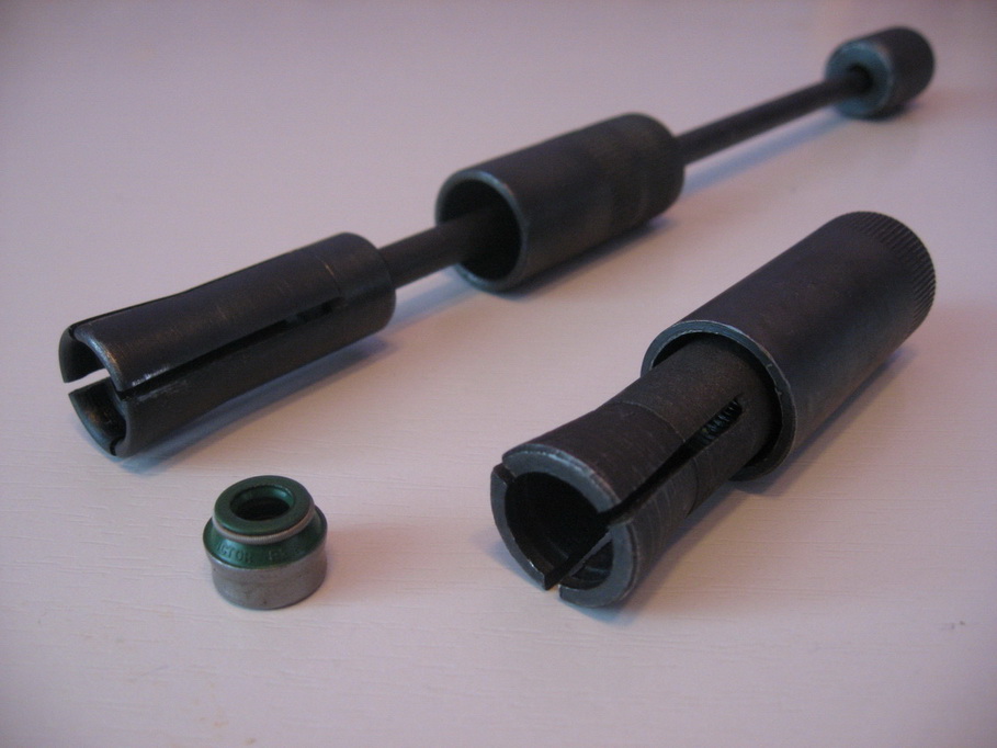

Вот цанговый съемник МСК. Был куплен готовым, но оказалось, что под 8 мм. колпачок (насадка справа на фотке), пришлось изготовить такую же для 7 мм. колпачков.
BlindHorse писал(а):Вот цанговый съемник МСК. Был куплен готовым, но оказалось, что под 8 мм. колпачок (насадка справа на фотке), пришлось изготовить такую же для 7 мм. колпачков.
А чертежи будут?
Почему просто пассатижами снимать мск не стал?
Patriot.msk писал(а):А чертежи будут?
Чертежи сниму потом. Зачем пассатижами, если можно съемником? ;) Съемник купил в интернет-магазине с доставкой по почте за всего 150р. - пассатижи дороже ;)

Здесь я так и не нашёл в магазинах готовых решений.
