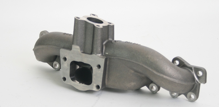

дайте пожалуйста чертежи турбинных фланцев Т3 и Т4,да и всяких разных если есть)))

a200tq писал(а):У них разница в цене в 5 раз.
В принципе вагнеровский сопоставим по цене с рс2, только у вагнеровского возможны варианты с фланцами т-3 или к26.
Van Helsing писал(а):В принципе вагнеровский сопоставим по цене с рс2, только у вагнеровского возможны варианты с фланцами т-3 или к26.
Хм. У нас есть народ который пользует вагнеровские коллекторы?
Чё-то мне кажется что такой коллектор с Т3 фланцем и гарретом под этот фланец будут очень даже.
Это да. Я бы впрочем однозначно взял бы оригинал рс2 при прочих равных условиях, чем непонятно где непонятно кем отлитую поделку. А скорее даже понятно что отлитую в Китае.
Ну а СТР коллектор-о котором Патриот и писал сравниая его с вагнеровским-будет стоить с доставкой сюда порядка 200 уе. И вполне нормально себя показал. За эти деньги ныне даже бэу AAN без трещин не найти.

a200tq писал(а):Это да. Я бы впрочем однозначно взял бы оригинал рс2 при прочих равных условиях, чем непонятно где непонятно кем отлитую поделку. А скорее даже понятно что отлитую в Китае.
Вагнеровский может и отлит в кетае, но он изменён в сотрону увеличения каналов, что позволяет на него ставить ведро типа gt35r, не боясь увеличившегося давляка на выпуске, от которого трещат коллектора в том числе и рс2.
Про срт ваще разговора нет, при такой стоимости вообще сложно предположить кто, где и как его отливает.
А вообще при выборе коллектора всегда отталкиваются от турбины.
Владимир Васильевич писал(а):дайте пожалуйста чертежи турбинных фланцев Т3 и Т4,да и всяких разных если есть)))
спасибо зарание
вот Т3
идр.
http://wagner-tuning.de/abgaskruemmer.php

Van Helsing писал(а):Вагнеровский может и отлит в кетае, но он изменён в сотрону увеличения каналов, что позволяет на него ставить ведро типа gt35r, не боясь увеличившегося давляка на выпуске, от которого трещат коллектора в том числе и рс2.
Это все полностью правильно, но я все таки сужу по нашим реалиям, где все отталкиваются в основном от денег. Вот тут у стр-нет конкуренции.
