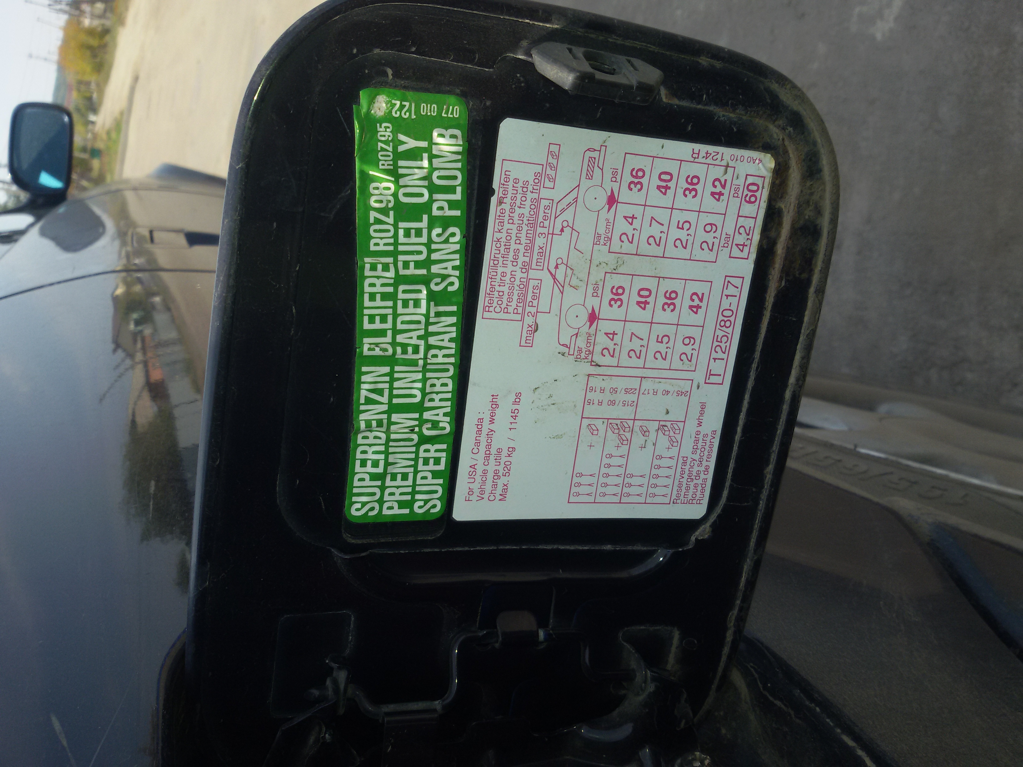

BlindHorse писал(а):Вопрос этот себе нужно было задавать до покупки автомобиля.
У нас и не такие машины есть. И 92 заливают. Который жирный какой-то, на нем пассат ехать не хочет нормально. Так посмотреть, ни бензина, ни сервиса! И живем, ездим...
_Вадим_ писал(а):На немецком вся. Если бы все так было категорично... У нас зимняя солярка зимой в легкий морозец в парафин превращается. А ты про инструкцию...
Тебя никто не заставлял. Перебирай двигатели теперь, это дешевле.

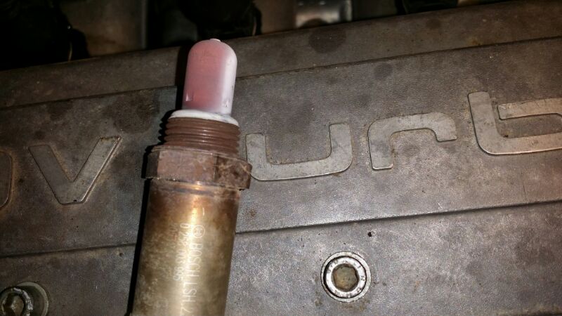

товарищ льёт только 98 с оригинальной лукойловкой заправки ... свечи по виду "нормальные"...(да и новые)
а лямбда вот такая..что скажешь о этом бензине по виду лямбды
Вложение ^C39813CFEA21893345403887FD151660A8DCD7B3AE3096862A^pimgpsh_fullsize_distr.jpg больше недоступно
причём ОЧ этого бензина очевидно высокое...на этом бензе машина "прёт" и расход бенза "правильный"
