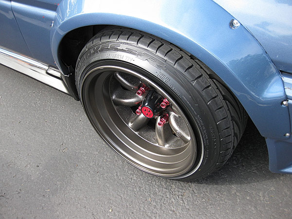

если ты на шиномонтаже работаешь сделай простой эксперимент,натяни одну покрышку на два диска разной ширины и померь рулеткой ДЛИНУ ОКРУЖНОСТИ надутого до 2,5-2,7атм колеса
и тупой вопрос,зачем резину одного размера на диски СИЛЬНО разной ширины ставить на одну машину?
установка резины как на фото
эсктремальный дебелизм :D

Da Phazz
Сообщения: 4138
Сообщение Da Phazz »
dimo61 писал(а): и тупой вопрос,зачем резину одного размера на диски СИЛЬНО разной ширины ставить на одну машину?
Это красота, а красота не дружит с функциональностью. И да, предвидя твой вопрос, сразу скажу, что о вкусах не спорят.
Тут как со сногсшибательной моделью на каблуках в 15см - даже по ровному асфальту она с трудом идет. И ни по грунту, ни по гололеду вообще не пройдет. Но мы все втайне дрочим именно на нее, а не на доярку Пелагею, которая в галошах по канаве аки вездеход идет.
Da Phazz
Сообщения: 4138
Опять же, предвидя глупые вопросы, сразу отвечу на них: такой натяг резины придает виду утонченность, позволяет подчеркнуть диски и увести на них акцент, сделать их визуально больше, при этом не уходя в позорный нигга-стайл. Все в точности так же, как и с высоким и тоненьким каблуком на туфлях у красивых девушек.
