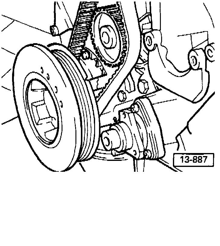

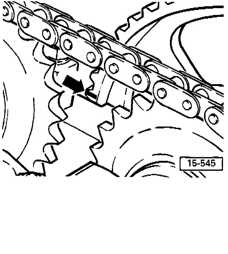

Народ, подскажите какие метки на надо сводить для нормальной работы грм. У меня МКП, AAN.
Метки на на маховике на, там 0 и риска на. Видна в эллектическом окошке коробки с выступом на, на котороый и надо поставить этот 0 на.
Потом совмешаешь шкив колена с меткой на зашитной крышкой над ней (на шкиве риска, а на крышке пупырышек). потом выставляешь шкив распред вала меткой на его ободе к стрелочке на защитном кожухе с обратной стороны. Распреды между собой выставляются круглыми метками друг к другу.
Что-то предлогов "на" слишком много )))
Вот картинки что где выставлять:
