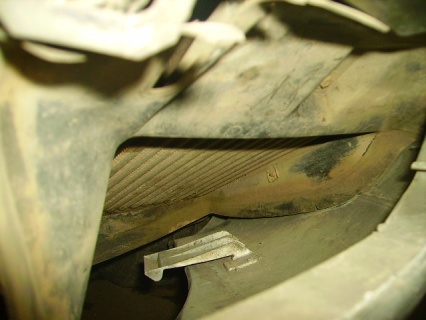

Patriot.msk писал(а):Дима! Через дыру в бампере проходит N воздуха и на интеркулер идёт N, а ты предлагаешь сделать жабры, через которые будет уходить допустим N/4. Соответственно через интеркулер останется 3N/4.
вот фото прилегания воздуховода к штатному бамперу .из чего понятно ,что жабры в бампере не влияют на поток воздуха через кулер....
на фото защита снята ....с ней нигде "щелей" нет...

На фото кулер грязный и ржавый...
IRONN писал(а):На фото кулер грязный и ржавый...
конечно кулер не новый .....
но ....
вообще то "аллюминий" не ржавеет ....
и это причуды искажения цветопередачи от вспышки с близкого рассотояния и не точной фокусировки ...
дай бог каждому ,чтобы у него был такой " грязный" кулер ...
у меня "автомойка" на работе есть ....так что машина моется почти каждый день ...черная,немытая машина выглядит отвратительно ....
