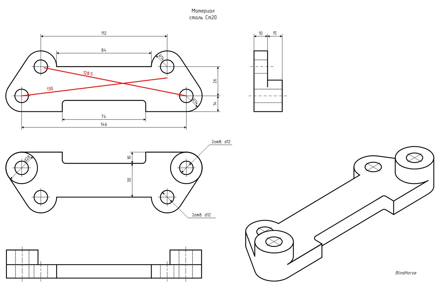

Спасибо, сравню размеры со своими прикидочными.
Есть вопрос по чертежу: размеры 140,5 и 142 - это между центрами отверстий или именно как нарисовано от краев?
И второй: ты ступицы использовал от S6?

Ещё вопрос: если 146 мм. правильно между центрами нижних отверстий, то 156 - неправильно? Должно быть 156 + 12 = 158 мм.

BlindHorse писал(а):Ещё вопрос: если 146 мм. правильно между центрами нижних отверстий, то 156 - неправильно? Должно быть 156 + 12 = 158 мм.
Тоже это заметил.
Вот смотри мой чертеж, базовые межосевые размеры совпали, а вот твои 140,5 и 142 не бьют совсем:

логично. косяк какой-то .посмотрел сейчас тему Сержика у него 145 по ращетам.
Чёт я завис решая вопрос как это получилось%)сначала делался картонный макет может он и дал такие результаты но с железякой готовой ничего кроме как разверткой развернуть отверстия не делал .
если делать одинаково 141 на 141 ничего путного невыходило под 314 диск .суппорт упирался кудато ,поэтому он слегка сдвинут вверх.
323 диск можно делать уже просто ровный переходник.
Зачем разворачивал? Не совпали все-таки отверстия?

резали водой а не сверлили на станке. вырезали 12 мм развернул под 12.3. банально болт невходил в отверстие.
Бля, так 145 мм. по Сержику или 146 - правильно?

делал 146 уже почти год как стоят .
у тебя ведь тоже 146 получилось?
