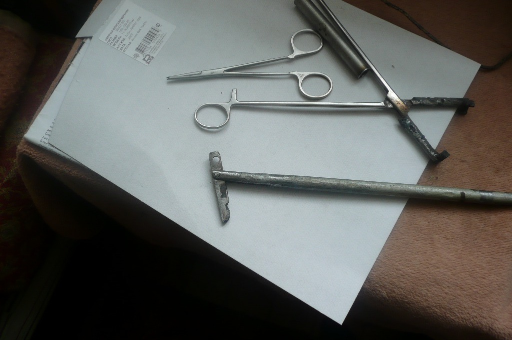

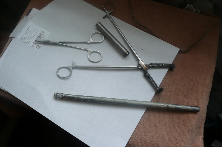

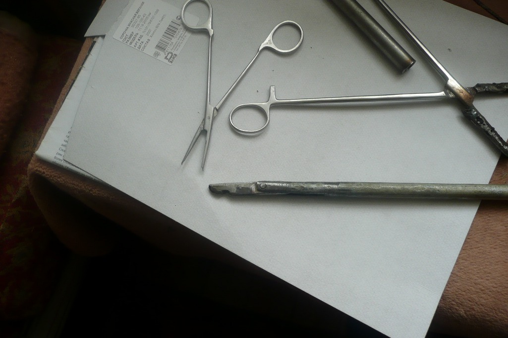

Patriot.msk писал(а):Рассказывай. Что за прилада.
Вот такая прилада. Стержень диаметром 12 мм, с прорезью, в которую на заклепке вставлен флажок. Флажок имеет два плеча - короткое и длинное. Флажок свободно вращается на заклепке. Поворачиваем флажок так, чтобы длинное плечо вошло в прорезе стержня и вставляем его в свечное отверстие. Поршень предварительно опускаем немного вниз. Встряхиваем и флажок, за счет своего веса падает на поршень. Длинное плечо поворачиваем в сторону клапана. На верхней части стержня штырек, показывающий направление флажка. Аккуратно поршнем поджимаем флажок к клапану. После замены мск отводим поршень вниз, за счет веса флажок длинным плечом поворачивается вниз и свободно вытаскиваем его из отверстия
Гриценко Вячеслав
Сообщения: 4538
Откуда: г.Новосибирск
Сообщение Гриценко Вячеслав »
Первое положение - в котором вставляем, второе - когда подпираем клапан, третье - когда вынимаем.
Полезный девайс, напиши примерные размеры флажка.

BlindHorse писал(а):Полезный девайс, напиши примерные размеры флажка.
Флажок подваривал, был коротковат. Сегодня постараюсь померить а завтра выложу
