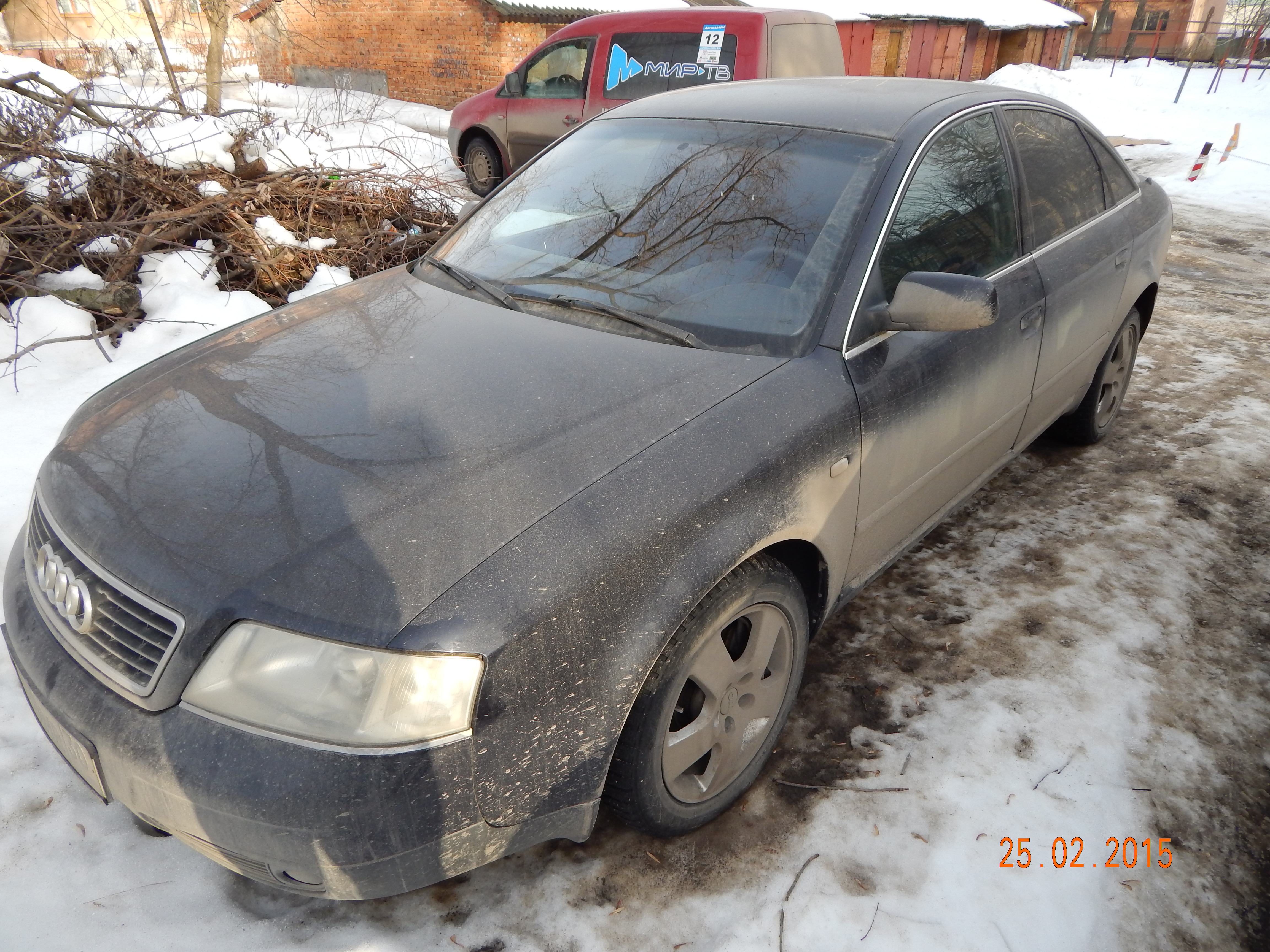

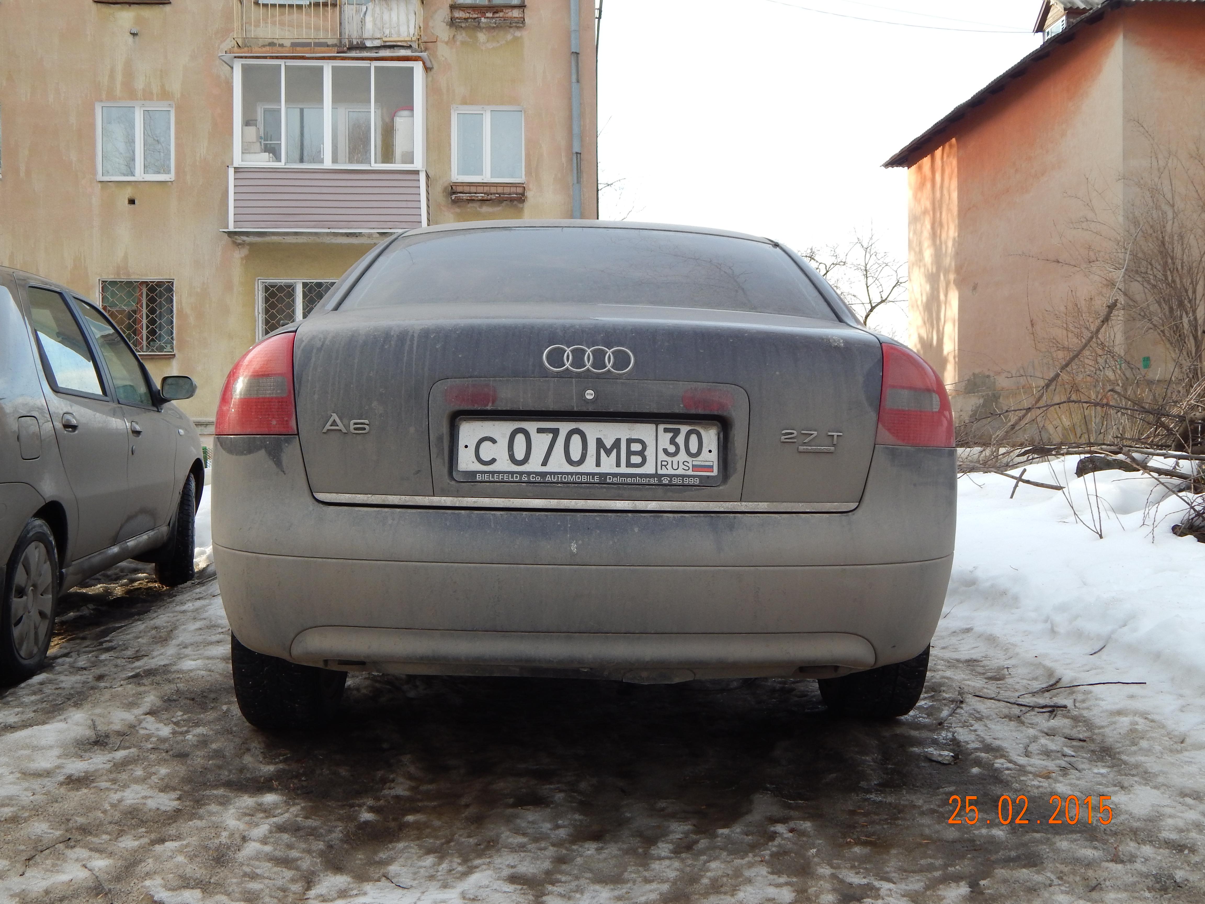

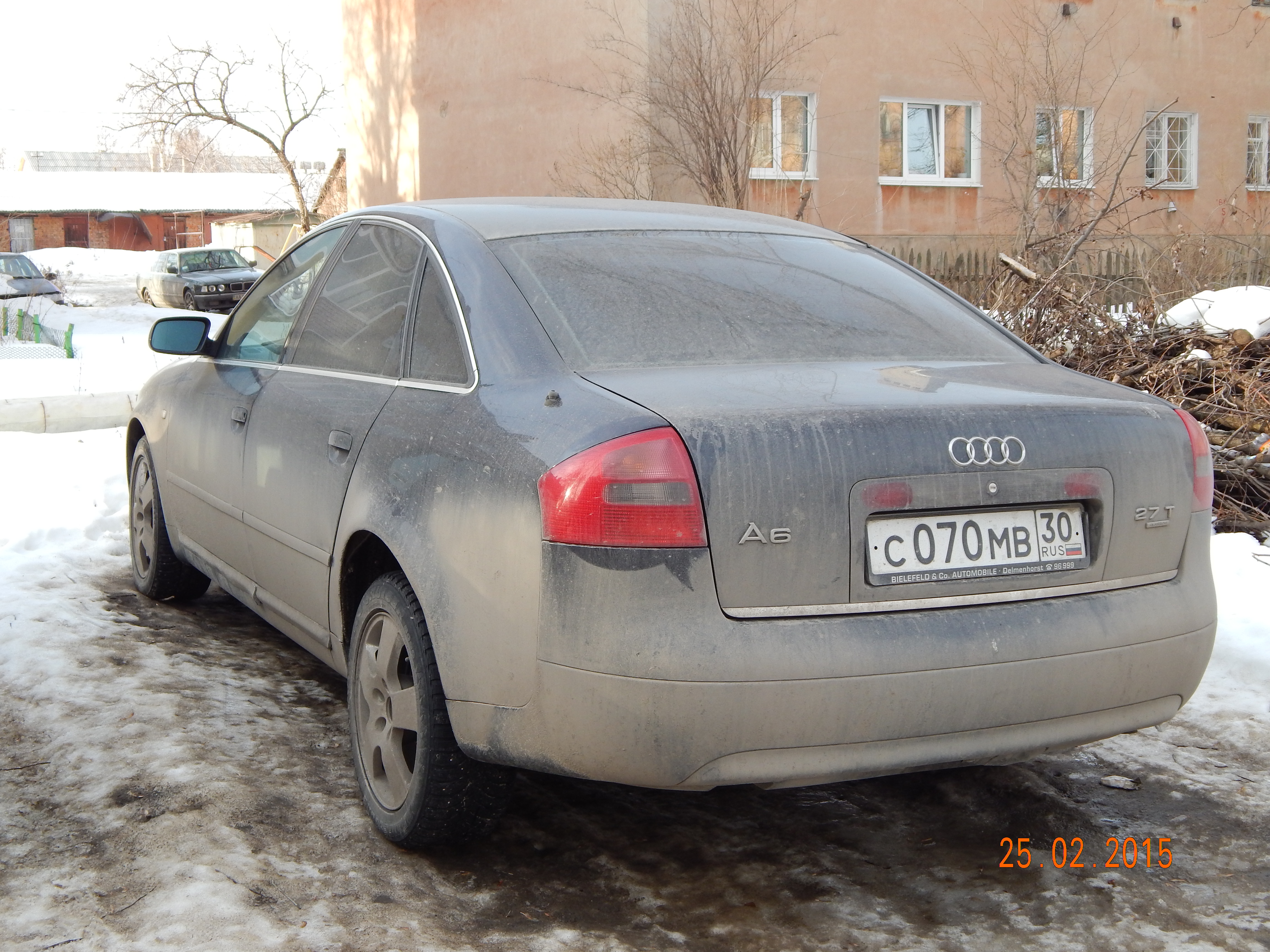

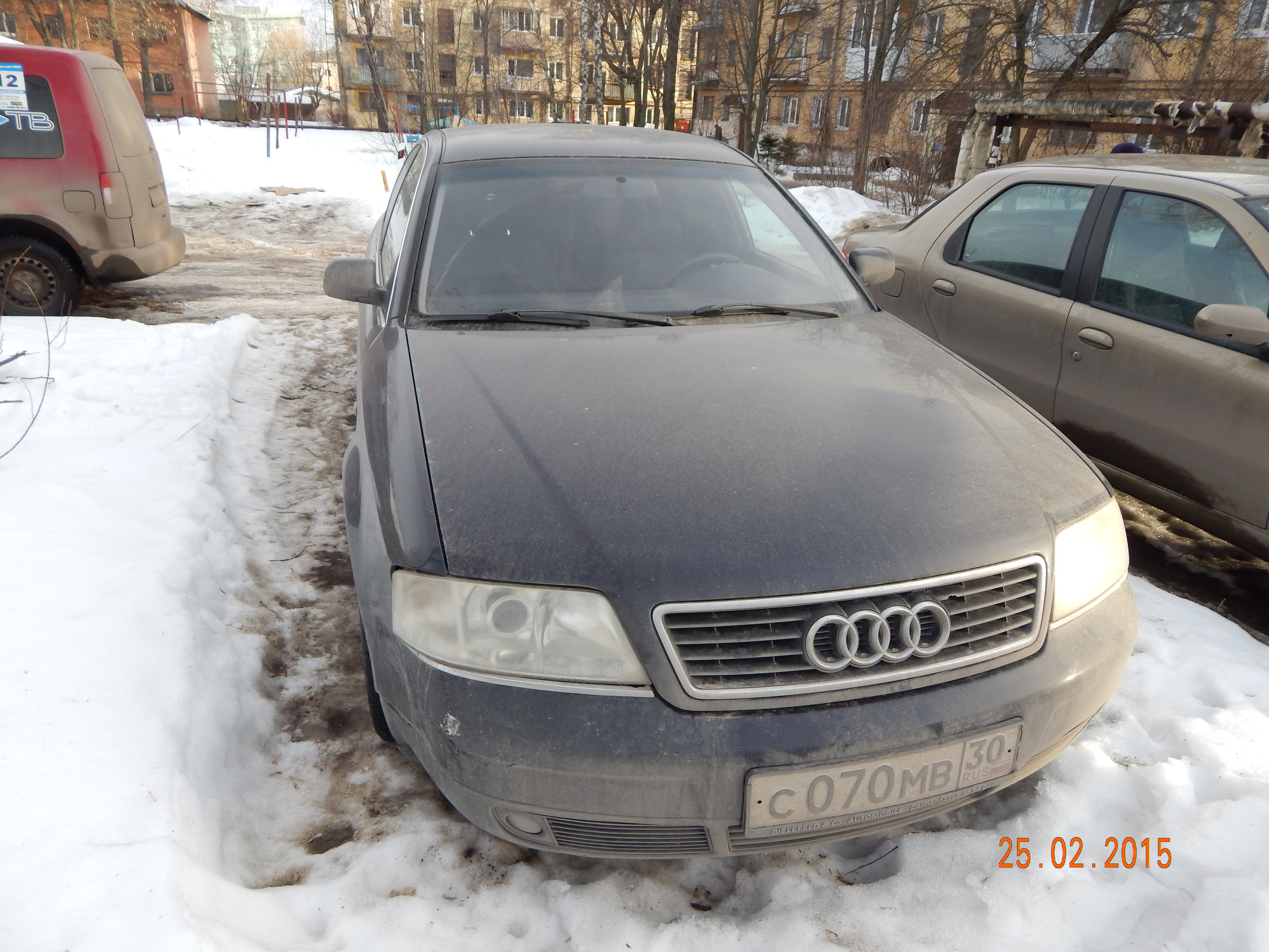

Вот фотки ведёрка Для меня она игрушка, поэтому буду все сам делать, так как интересно мне это. Через месяц в планах заказать с Jhm муфту и 2 синхрона (тот комплект за 445 баксов), надеюсь бакс еще упадет, за доставку вроде придется доплатить? Чуть раньше планирую выбить каты и прошиться, хотелось бы самому. Ну и сейчас поменять приборку нужно.
