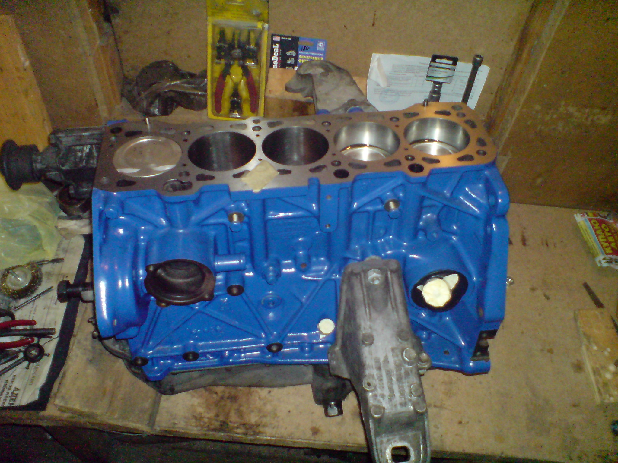

[quote="nord.rd"]Это наверно Серега мне про такое давление писал) Поищу в почте даже) Клапан вот на столе лежит, заклинил в приоткрытом положении, двигается ну оочень туго, там пружинка игрушечная, не может его закрыть. А так то блок ваще ровный) Щас в таком виде примерно) [ATTACH=CONFIG]32691[/ATTACH][/
QUOTE]
Это тот блок что я танкисту отправлял?
QUOTE]

ага, он самый)costya048 писал(а):nord.rd писал(а):Это наверно Серега мне про такое давление писал) Поищу в почте даже) Клапан вот на столе лежит, заклинил в приоткрытом положении, двигается ну оочень туго, там пружинка игрушечная, не может его закрыть. А так то блок ваще ровный) Щас в таком виде примерно) [ATTACH=CONFIG]32691[/ATTACH][/
QUOTE]
