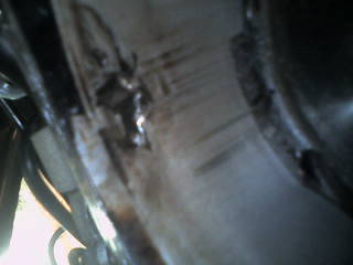

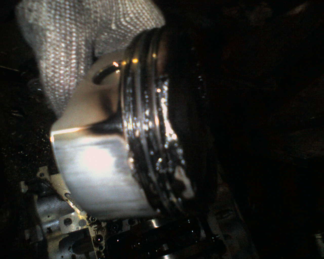

Dip писал(а):Бедная смесь,детонация .Кратковременно держит.Долго наваливать нельзя.Не вы первый ,не вы последний.
все в один голос говорили что на улитом смс не спалить мотор,мол самая безопасная,и неприхотливая к топливу,что углы поздие....а тут хоп,и бедная смесь и детонация

стандартная турбина ведь не надует столько чтоб так смесь забеднить?насос у меня от ААэР,вестгейт сток,ненакрученный.Ну не должен был поршень изза смса прогареть.

Если вместо 2.5 ставится 3 бара,то идет "обман" компа в 1.2 раза по надуву и из "безопасной" прошивка становится "опасной",даже на сток турбо.Качество бензина на заправках разное.Залил "плохой" бензин,"навалил " по трассе и возможен прогар поршней.Не так много S-ков ездит на СМС+3.0бар. но случаи "прогара" поршней случаются.Спорить по этому поводу не хочу.Вам самим решать на каком варианте ездить.
