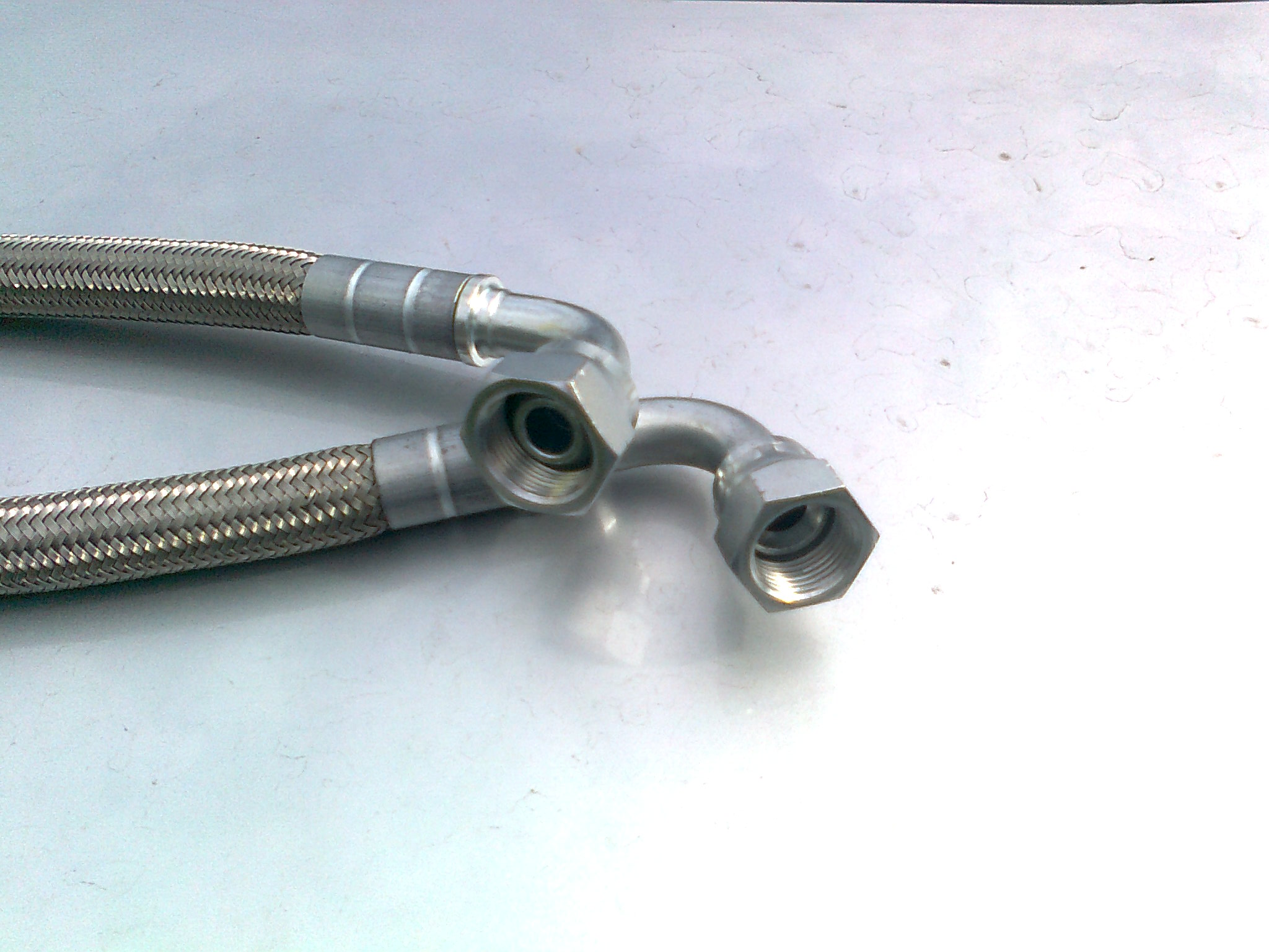

_ShurikeN писал(а):А разве бывают другие? )) http://ru.aliexpress.com/store/group/AN ... 55583.html
конечно бывают. Вот например - патрубки гофротефлон, фитинги под них Hydroscand (швеция). Эта пара обошлась в 80$. И нахрен та китайчатина?

бывают конечно) они хоть давление держат?
toluk
Сообщения: 2109
Откуда: Луга
Сообщение toluk »

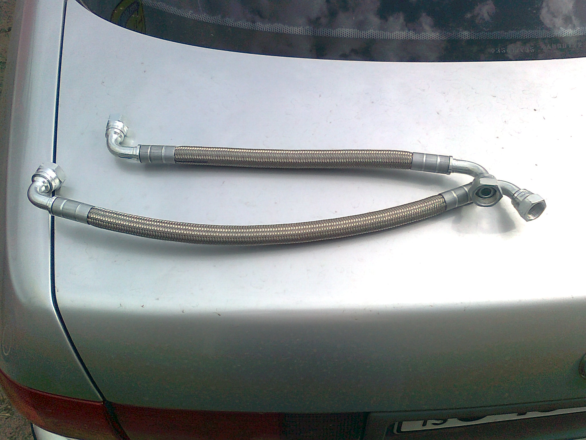

гофротефлона не было, купил обычные, вышли в 5тр, один уже гнул и сломал))) ну всё равно нужно укорачивать)

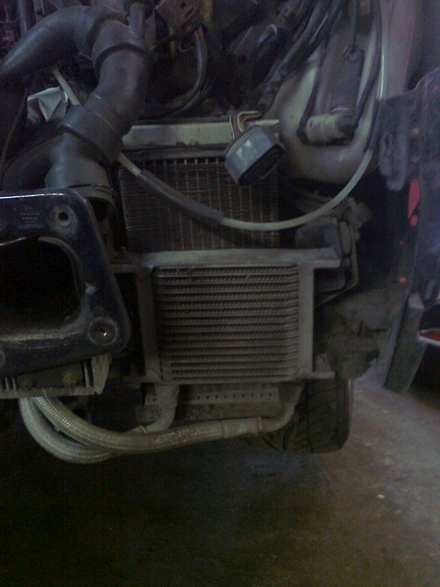

toluk писал(а):гофротефлона не было, купил обычные, вышли в 5тр, один уже гнул и сломал))) ну всё равно нужно укорачивать)
вот у меня на 4В вот так получилось

ниче так, у меня трубки гораздо длинее получились))
