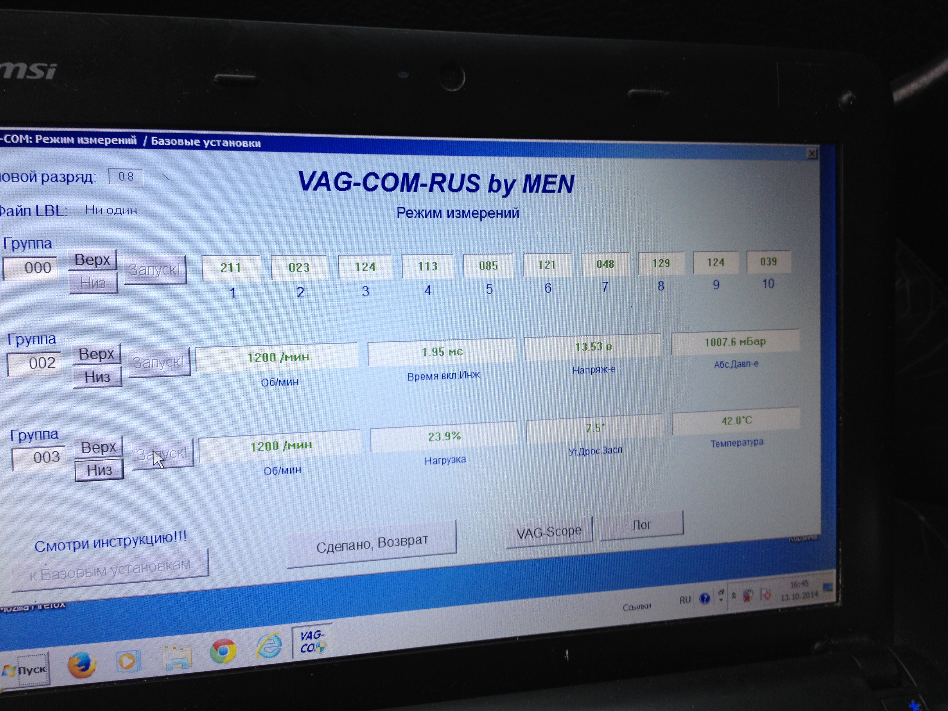

Что говорит вага)
vvkarpov
Сообщения: 473
Зарегистрирован: Сб окт 26, 2013 12:40 pm
Откуда: Петрозаводск
Сообщение vvkarpov »
Вложение IMG_1486.JPG больше недоступно
Вот так говорит ваг) на нагретую машину
Алекс S6
Сообщения: 6618
Откуда: Казахстан
Сообщение Алекс S6 »
ну точно, Юрка прав, не туда смотришь и вводишь людей в заблуждение. это не та температура

vvkarpov
Сообщения: 473
А что это? И куда смотреть?
Алекс S6
Сообщения: 6618
Откуда: Казахстан
там прям написано - темп. охл. ж. - типа такого
Audi S6 2.2T MT
восстанавливаю Т2 1.6tdi
vvkarpov
Сообщения: 473
Дак 3 группа 4 окошко!
Алекс S6
Сообщения: 6618
Откуда: Казахстан
где это ты вычитал? а дальше листал группы?
