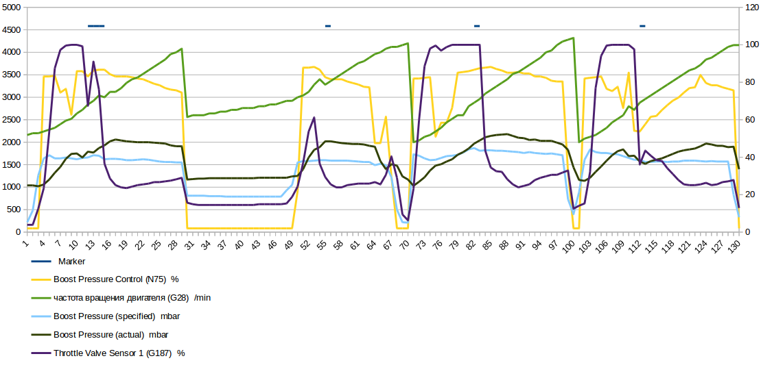

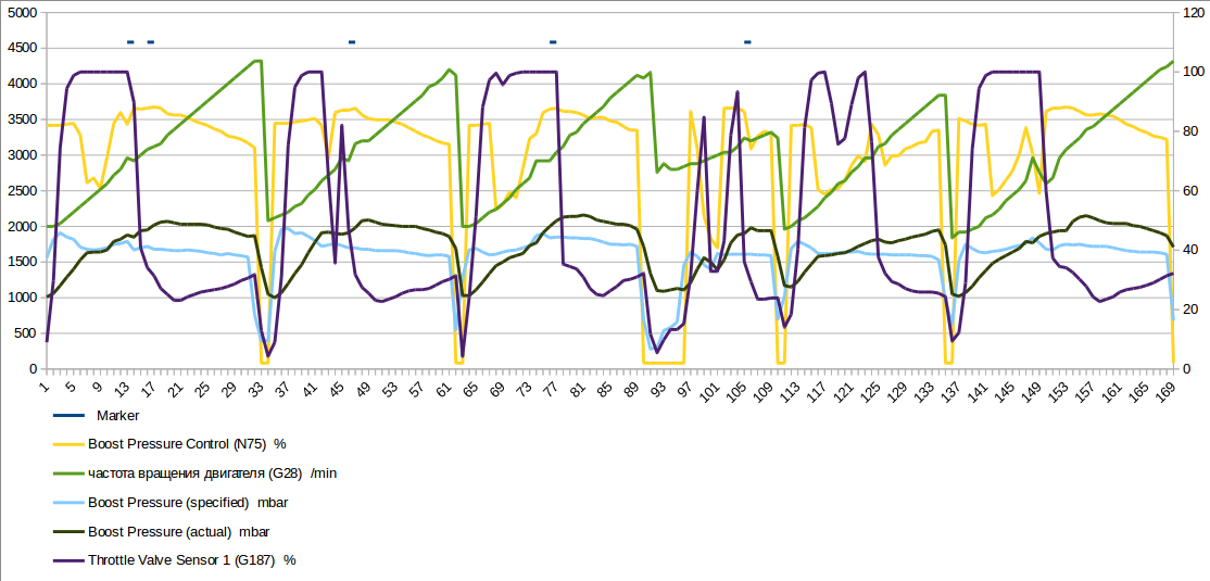

Записал. 8 подходов с провалами, педаль нажата на 85-90% примерно. https://www.dropbox.com/s/7kkc3xuwnqrdw ... 1.csv?dl=0sergeynik писал(а):75,запрос, наддув, дроссель

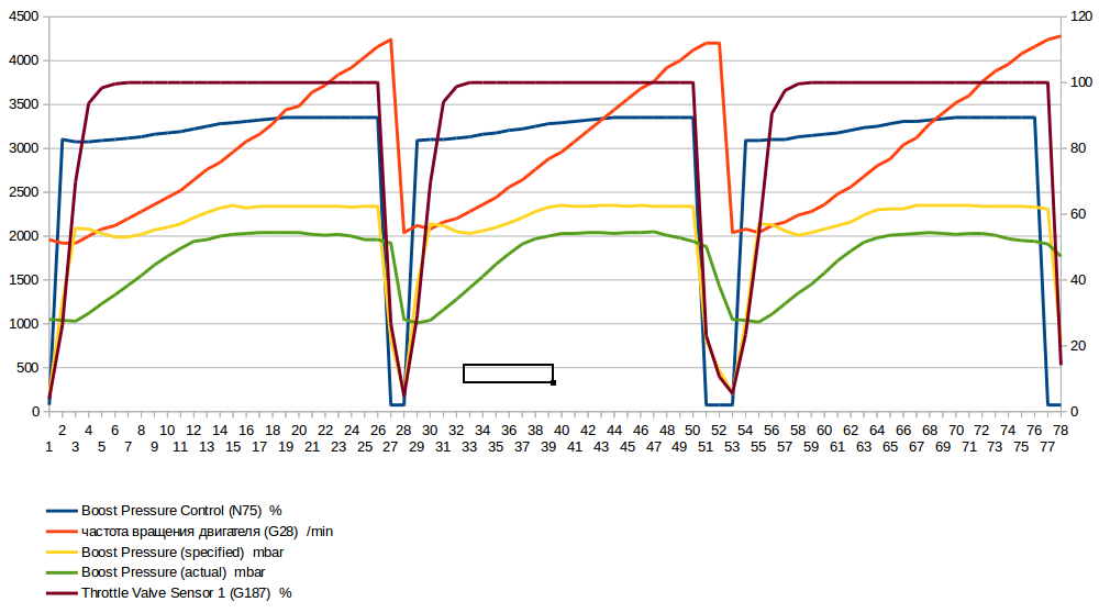

А вот если тапку в пол давить то не дергается, и графики "ровненькие" и передува на сколько я понял нет https://www.dropbox.com/s/8yxkvhhqgce67 ... 1.csv?dl=0
Сергей, а есть понимание почему контроллер не пытается регулировать давление наддува 75м клапаном? На сколько я понял из логов/графиков этого он неделает, а вместо этого хлопает дросселем.
И еще вопрос куда теперь копать чтобы причину передува найти? Замена 75 клапана год назад на проблему не повлияла.

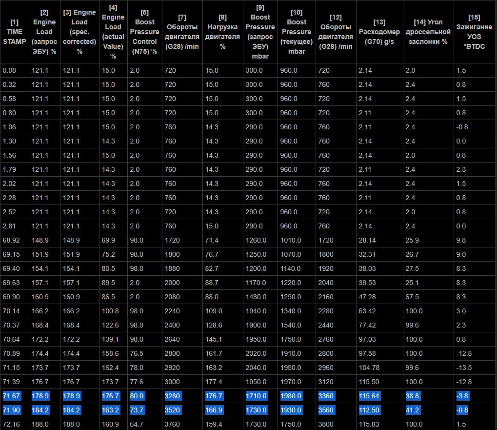

Здравствуйте! Нашел эту тему в интернетах, у меня примерно такие же симптомы, только проявляется и с педалью в пол. Т.е. в районе 3000-3300 об/мин при разгоне есть провалы, иногда нет. После отжига нет.
Топливные насосы новые, заменил N75, воздушный фильтр новый, свечи новые, катушки S3, пропусков по логам нет.
После замены N75 провалов почти нет, т.е. редко с педалью в пол ели заметно, после отжига прошло.
Подскажите, что может быть? Прилагаю логи, если строить график на этом сайте http://avtoadapter.ru/log/index.php, то, как я понимаю, идет передув. По таблице актуальный наддув не превышает запрос, только один раз на 0,01. Двигатель CDAB, стоит чип Revo Stage2 . Помогите советом

michman писал(а):Можно начать с того что сперва советовал мне Сергей: записать группы 02 03 118. Полезно записать именно тот момент когда проявляется проблема.
Вот записал, не могу понять, где проблема. Провалы были на всех логах, с 3000 до 3300, несколько коротких провалов тяги. На некоторых логах в этих промежутках есть значения BTDC со знаком -
https://yadi.sk/d/7mLVEJXQqCToG
Спасибо, разобрался. Я менял N249, а дело было как раз в N75- тот что с тремя шлангами, судя по всему были трещины в трубке. Начал снимать трубку и при не сильном покачивании отвалился пластиковый сосок, кусок остался в шланге. Осмотр показал грязь на месте где был сосок, то есть была трещина давно и оттуда травило.
