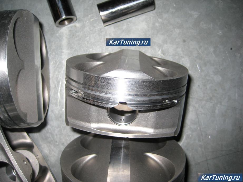

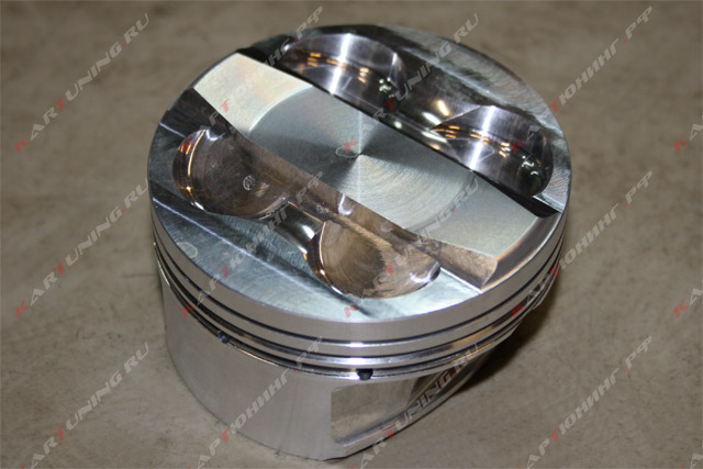

TAXIst
Сообщения: 10236
Сообщение TAXIst »
вот вытеснитель
