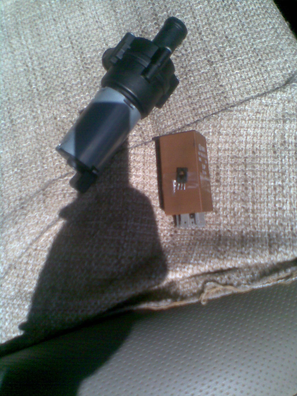

alex593sei
- Сообщения: 1206
- Откуда: Кумертау Уфа
Сообщение
alex593sei »
Я залечил релюху в ателье ремонта теликов . всё прозвонил поменял пипку какуюто .приехал домой проверил и вуаля всё работает . цена вопроса 100 р.
Вложение Фото059[1].jpg больше недоступно
![Фото059[1].jpg (281 КБ) 259 просмотров Фото059[1].jpg](./download/file.php?id=26954&t=1&sid=5ae41d7a2b2d4de0fc4f148b5a5a3a40)
Ioti
- Сообщения: 1462
- Зарегистрирован: Вт ноя 05, 2013 6:56 am
- Откуда: Воронеж
Сообщение
Ioti »
alex593sei писал(а):Я залечил релюху в ателье ремонта теликов . всё прозвонил поменял пипку какуюто .приехал домой проверил и вуаля всё работает . цена вопроса 100 р.[ATTACH=CONFIG]26954[/ATTACH]
Транзюк тебе заменили!)
