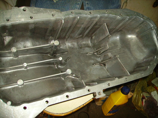

разобрал свой AAN и не обнаружил в поддоне успокоителя масла (позиции 14А)
заказывать его или нет ?
и еще вопросик по маслоприемникам
...раздолбило у меня деталь 20
но на 7А ее нету
ее тоже заказывать ?
есть у меня эти оба маслоприемника... но формой трубки они немного различаются.
я так понимаю они одинаковые ? какой лучше ставить свой или 7А ?

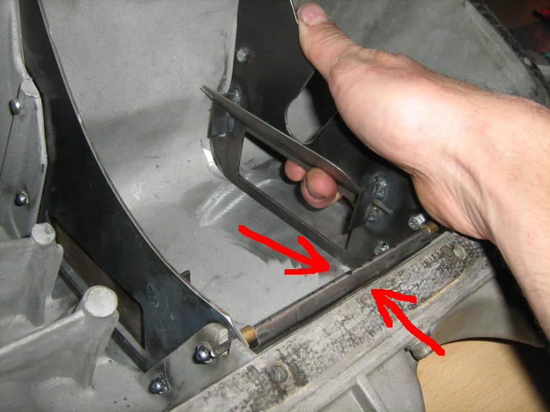

Может попробовать сделать так ?
1
2
3
crossquattro
Сообщения: 484
Зарегистрирован: Ср янв 21, 2009 12:55 am
Откуда: [area 51]
Сообщение crossquattro »
да, так точно проблема голодания должна решится.
НО, подскажите, действительно штатный успокоитель там нужен или не ставить ?
и приемник масла этот пластмассовый нужен или можно без него обойтись ???
ЗЫ у меня недостачи масла нет, просто что бы темы новой не создавать, здесь спросил...
щас пока не до тюнинга

а это для чего?
Sechan
Сообщения: 2128
Откуда: Алма-Ата
Сообщение Sechan »
zim100quattro писал(а):а это для чего?
Потерялась фотка.
Это заслонка для боковой отливки 7А/3В поддона.
вперёд при торможении в ааэн поддоне и так имхо , правильная перегородка
сзади как бы можно поставить дополнительную
Владимир Васильевич писал(а):Катаясь на машине в жестких режимах(старты) при уровне масла гдето по серединке часто маслозаборник хапает воздуха при оттоке масла(я так предпалагаю) и начинает цокать компенсатор.
а у тебя на маслоприёмнике стоит такая насaдка?
чтобы мыши только в одну сторону заходили.
Вобще пипец конечно конструкция. Дверь в моторе :bm:
