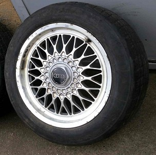

Ну я понимаю, что 8кг вес диска далеко не идеал - речь шла о доступном по цене улучшению что касается колес. Ездил тоже с колесами 21кг - жесть просто - разгон намного хуже, про тормоза не будем, расход выше, рычаг один передний убил(((dimo61 писал(а):качество и ширина резины имеют немаловажное значение для сцепления передка с дорогой ....

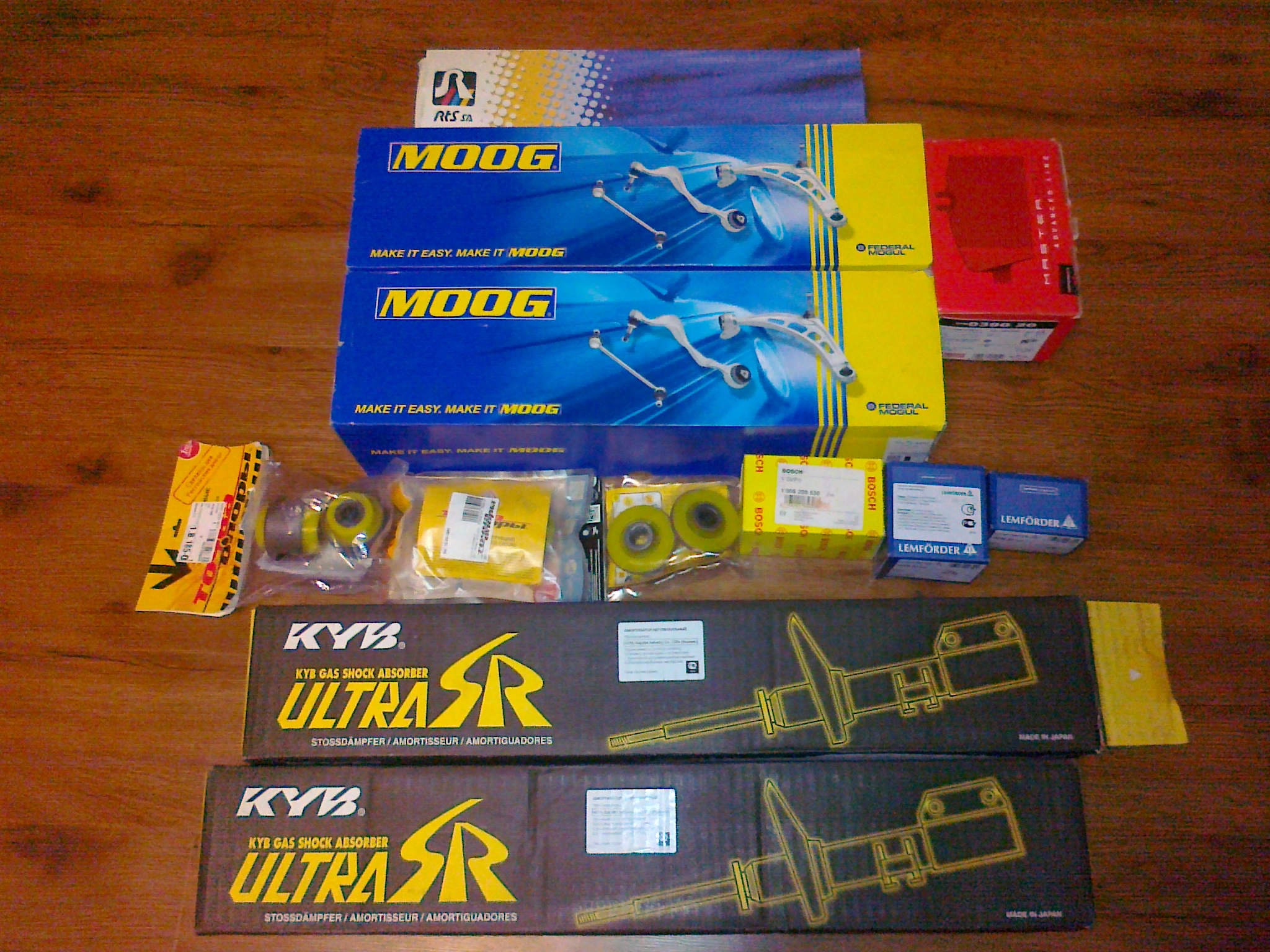

Почем набор?Andreit4 писал(а):[ATTACH=CONFIG]24355[/ATTACH]
афтар, начни вот с этого. это минимум, при условии наличия растяжек/стабов.
у мну тоже эска рулицо!!!

Можно больше подробностей? Что в коробках от MOOG? Самая верхняя коробка это что?Andreit4 писал(а):[ATTACH=CONFIG]24355[/ATTACH]

Ну я понимаю, что 8кг вес диска далеко не идеал - речь шла о доступном по цене улучшению что касается колес. Ездил тоже с колесами 21кг - жесть просто - разгон намного хуже, про тормоза не будем, расход выше, рычаг один передний убил((( просто из всех дисков желательно брать ковку ,у неё наименьший вес и наибольшая прочность..рычагу в принципе пофиг на вес колеса ... нагрузки на шаровую от езды на порядок больше

Ты имееш в виду, что это нормально, когда такое хиленькое ухо на амморте? Ты лично переваривал со стока? А если сравнить Каябу с Бильштайном В6? Есть ли смысл щас поменять все аммо на Каябу или Бильштайн? Про Кони вы мне открыли истину, что они в 4А маслянные и даже желтые Спорт - не знал этого и свято верил, что масло уже не делается практическиdimo61 писал(а):скорее это не халтура ,а какое странное (для нас )техническое решение ...такие "слабые" сайленблоки на задних аммо ... на простых маслянных каябах при этом обычные большие сайлеблоки ... сами задние ультраэсеры выхаживали до 150т.км по нашим херовым дорогам ...
Это уже как-то слишком для меня наверное...dimo61 писал(а):Это не те по 500 евро о которых выше писали?)) - очевидно да ...
Так я ковку и взял - оригинал BBS от V8/3B...Из оригинальных дисков одни их самых легких на сколько я знаю...на лучшее пока нету денег.dimo61 писал(а):просто из всех дисков желательно брать ковку ,у неё наименьший вес и наибольшая прочность..рычагу в принципе пофиг на вес колеса ... нагрузки на шаровую от езды на порядок больше

...turtle_box писал(а):
Ты имееш в виду, что это нормально, когда такое хиленькое ухо на амморте? я не понимаю почему так сделали ..
Ты лично переваривал со стока? я и со стока переваривал,и целиком сайленблоки делал из трубы и сайленблоков от задней балки ваз2109.. можно даже из полиуретанового сайлента балки от 2109 сделать,но врятли это нужно...
А если сравнить Каябу с Бильштайном В6? зачем я выше написал про разницу ультраэсеров и В6 ?![]()
Есть ли смысл щас поменять все аммо на Каябу или Бильштайн? убитые аммо всегда желательно поменять на хорошие,спорт аммо...
Так я ковку и взял - оригинал BBS от V8/3B...фото покажи...думаю это не "ковка" ...

Значит если ставить KYB Ultra SR, то ухо переваривать - понятно.dimo61 писал(а):я не понимаю почему так сделали ..я и со стока переваривал,и целиком сайленблоки делал из трубы и сайленблоков от задней балки ваз2109.. можно даже из полиуретанового сайлента балки от 2109 сделать,но врятли это нужно...
Извини, я видел, что ты написал - имел в виду немного не то: стоит ли В6 того, чтобы за него переплачивать? Дороги у нас конечно не идеал, но всяко лучше ваших будут поэтому жесткости особо не боюсь; просто не знаю, надо ли оно мне на каждый день - если В6 лучше для управляемости, тогда какбы понятно, на задних что-то типа 20-30 евро экономии на 1шт всего-то. К стати, тут не совсем понятно по номерах - если не трудно, обьясни: перед все ОК, но вот зад было 3 разных исполнения - с регулируемой высотой (по 500 евро за шт в оригинале:bmdimo61 писал(а):зачем я выше написал про разницу ультраэсеров и В6 ?![]()
Ну у мене они не убитые - спереди Кони, накрученные где-то на половину, а сзади полный сток (масло, тк подвеска к сожалению стандартная) но живой...Хотелось бы все и сразу сменить, но...финансово очень некисло выходит, поэтому прийдется делать одно за другим, в порядке важности: думал аммо на зад (Каябу или В6), стаб передний, распорку, пружины...Потом посмортрю, может и для заднего стаба "созрею"...dimo61 писал(а):убитые аммо всегда желательно поменять на хорошие,спорт аммо...
Хз, вроди как ковка пишут...dimo61 писал(а):фото покажи...думаю это не "ковка" ...
