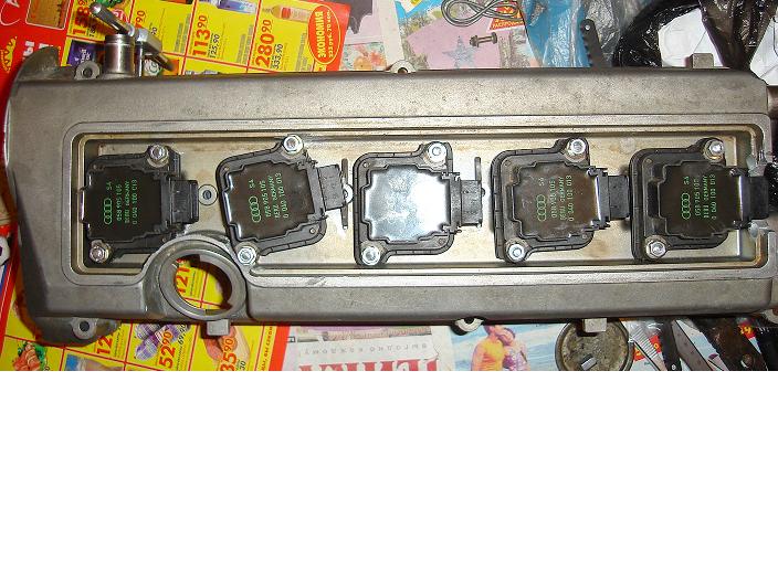

Ну вот так примерно воплотилась идея в металле :-) Правда остался открыт вопрос уплотнения колодцев-между колодцем и наконечником щель по всей окружности миллиметра полтора-навалит всякого шита зимой :-( Как работать это будет-не знаю пока, и в ближайший месяц вряд ли узнаю...
Avtor
Сообщения: 967
Сообщение Avtor »
a200tq писал(а):Ну вот так примерно воплотилась идея в металле :-) Правда остался открыт вопрос уплотнения колодцев-между колодцем и наконечником щель по всей окружности миллиметра полтора-навалит всякого шита зимой :-( Как работать это будет-не знаю пока, и в ближайший месяц вряд ли узнаю...
Что за катушки? Номера? Коммутаторные или нет?
a200tq
Сообщения: 4157
Откуда: Пиндостан
Сообщение a200tq »
Avtor писал(а):Что за катушки? Номера? Коммутаторные или нет?
Катушки-безкоммутаторные, снимались при мне с двигателя 2.7 тт, номер 058 905 105 (те самые распространённые и неубиваемые, которые и на 1.8т шли массово, и о которых уж говорилось выше), будут работать в паре с хитачевскими коммутаторами от какого-то v6 в 45 кузове, в свою очередь хитачевские коммутаторы взаимозаменяемы с бошем от AAN. Комплект 5 катушек с наконечниками + 2 коммутатора обошлись мне в 2000 рублей.
Довольно плотно стоят катушки, как планируешь разъемы одевать? Или не будет разъемов?
***место ввысоту осталось чтоб крышкой накрыть?
Avtor
Сообщения: 967
Сообщение Avtor »
Serzyk писал(а):***место ввысоту осталось чтоб крышкой накрыть?
ИМХО, такую красоту можно и не накрывать.
