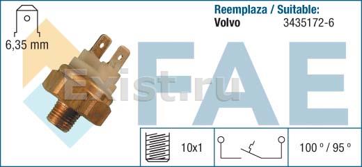

дабы не плодить темы, если замыкаешь контыкты датчика все срабатывает и помпа и вентилятор, а после глушения обычно никогда не вкл. в чем здесь может быть беда?Fregat666 писал(а):Леха не мудри. покупай бошевскую помпу по номеру с сайта у Юры..и вообще..я думал ты поменял этот колхоз давно...
по включению помпы....вынимай ключ с замка зажигания, открывай капот и слушай, можешь замкнуть 2-х контактный датчик на водяном коллекторе, если реле автеркулинга исправно, то включиться электрокарлсон и помпа. Обычно всему виной это самое реле, находиться в ногах пассажира ха боковой накладкой (реле большое)
На форуме поиском пошукай со словом автеркулинг, все есть, в том числе как починить реле

не грееццоmishanja777 писал(а):дабы не плодить темы, если замыкаешь контыкты датчика все срабатывает и помпа и вентилятор, а после глушения обычно никогда не вкл. в чем здесь может быть беда?
Вот вот ))Fregat666 писал(а):если и летом не включается, то датчик врет
Поставил себе датчик на ~95-98 градусов.
