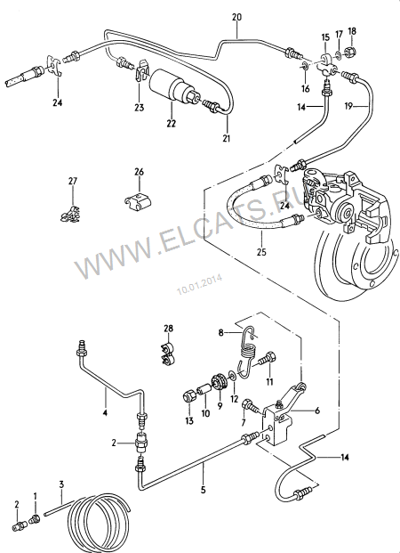

Клапан между задними колесами, который перераспределяет тормозные усилия на повороте между колесами завоздушился. Расположен у меня на задней балке. Не прокачивается никак, если попал воздух
Гриценко Вячеслав
Сообщения: 4538
Откуда: г.Новосибирск
Сообщение Гриценко Вячеслав »
Гриценко Вячеслав писал(а):Клапан между задними колесами, который перераспределяет тормозные усилия на повороте между колесами завоздушился. Расположен у меня на задней балке. Не прокачивается никак, если попал воздух
ааа
у него такого быть не должно, шестерка вроде
