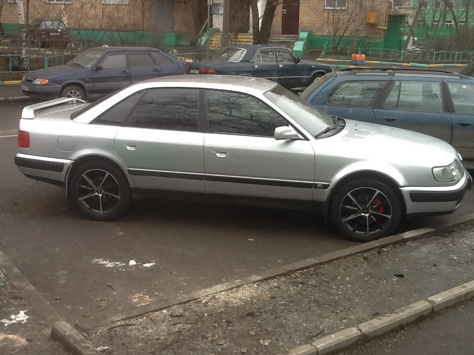

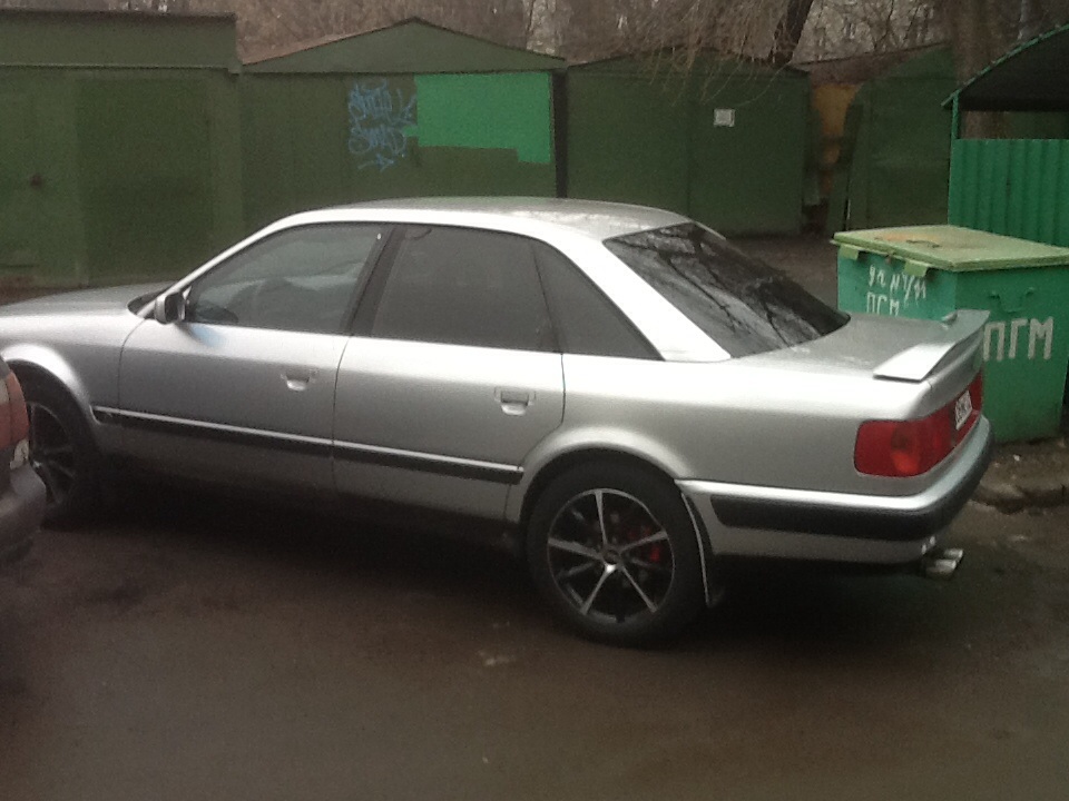

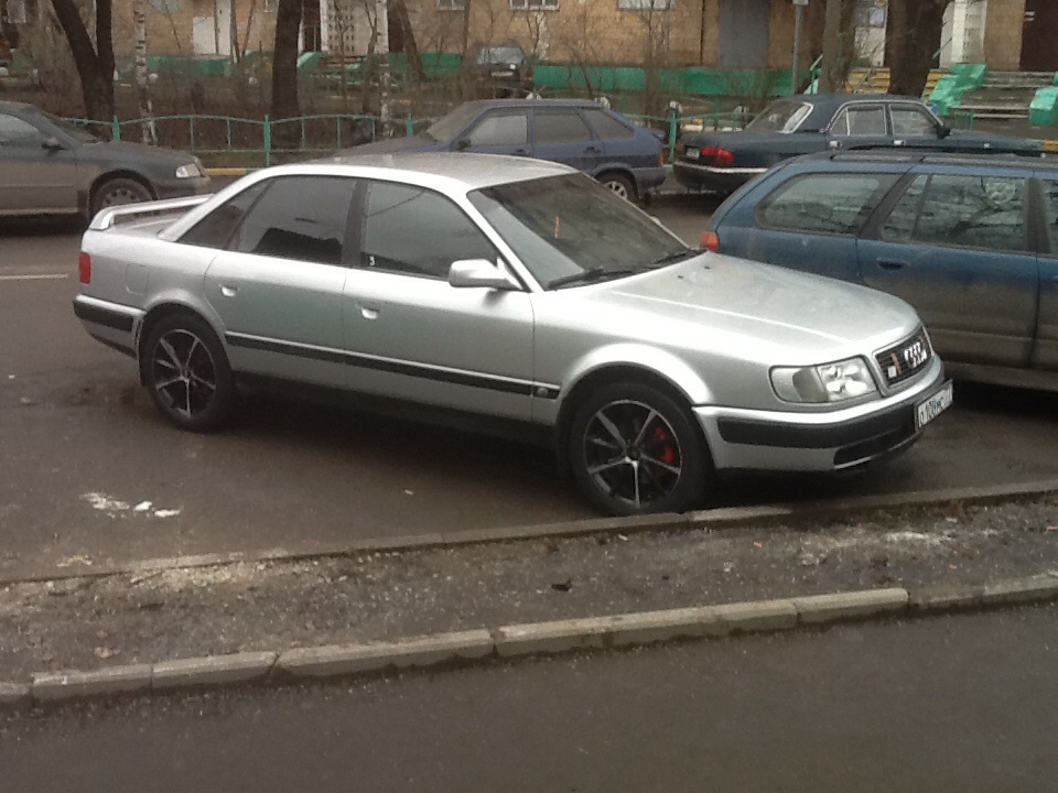

Вот пара фото. Осталось избавиться от спойлера и дисков :)
