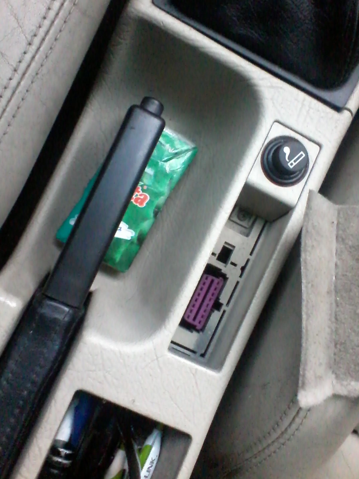

Вложение IMG_20140111_104158.jpg больше недоступно
я себе разъем вывел в кармашек около ручника который. на разборке купил разъем и внедрел его на мместо там оказывается под прокладкой типа как штатное место предусмотрено даже

De Viter писал(а):[ATTACH=CONFIG]22273[/ATTACH]я себе разъем вывел в кармашек около ручника который. на разборке купил разъем и внедрел его на мместо там оказывается под прокладкой типа как штатное место предусмотрено даже
А как ты его так удлинил :) ???

из короба релюх/предохранителей под торпедой вдоль тоннеля обычной сетевой витой парой Е5кат

De Viter писал(а):из короба релюх/предохранителей под торпедой вдоль тоннеля обычной сетевой витой парой Е5кат
Ясно, буду тоже думать, куда бы его... У тебя конечно решение классное!
