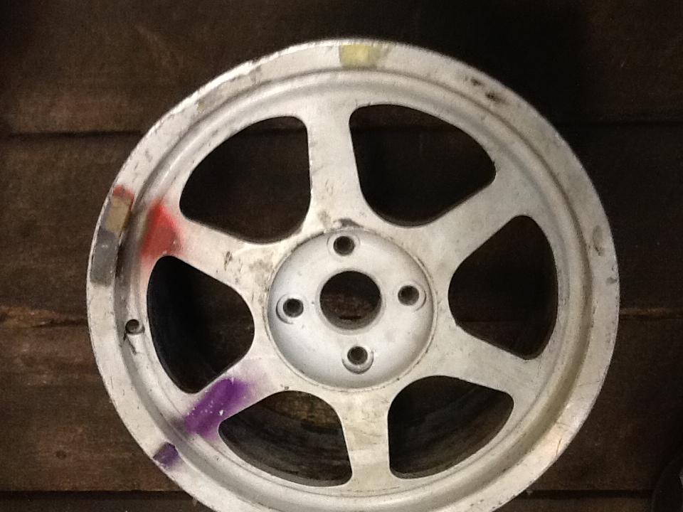

Послучаю достались с раллийной мащины. "Авиатехнология" 7,5х17. После небольшой доработки задних арок, на моей машине( В2) стоят такие, и ничего нигде не цепляет, резина 215х40х17, не буду ставить к маркировке букву "R", так-как многие уже "задолбали" своей безграмотностью, подставляя эту букву "R" к размерам диска. "ИЩУ диски R17", покажите мне хотя-бы один диск , в размерах которого будет буква "R",и покажите мне обычный городской автомобиль на дисках 34 или 36 дюймов ( D = 2R ), особенно мотоциклисты не понятно откуда её взяли, т.к. большинство мотоциклетных покрышек имеют диагональное строение корда , и,следовательно, вообще не имеют буквы "R" ни в одной из маркировок (будь то покрышка или диск). Вот ТАК вот......
