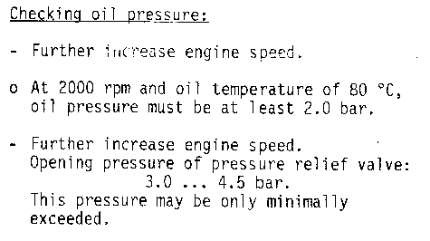

BlindHorse писал(а):[ATTACH=CONFIG]19750[/ATTACH]
Судя по этой таблице у меня все в норме,но выскакивающая масленка на 1400об/мин напрягала.
