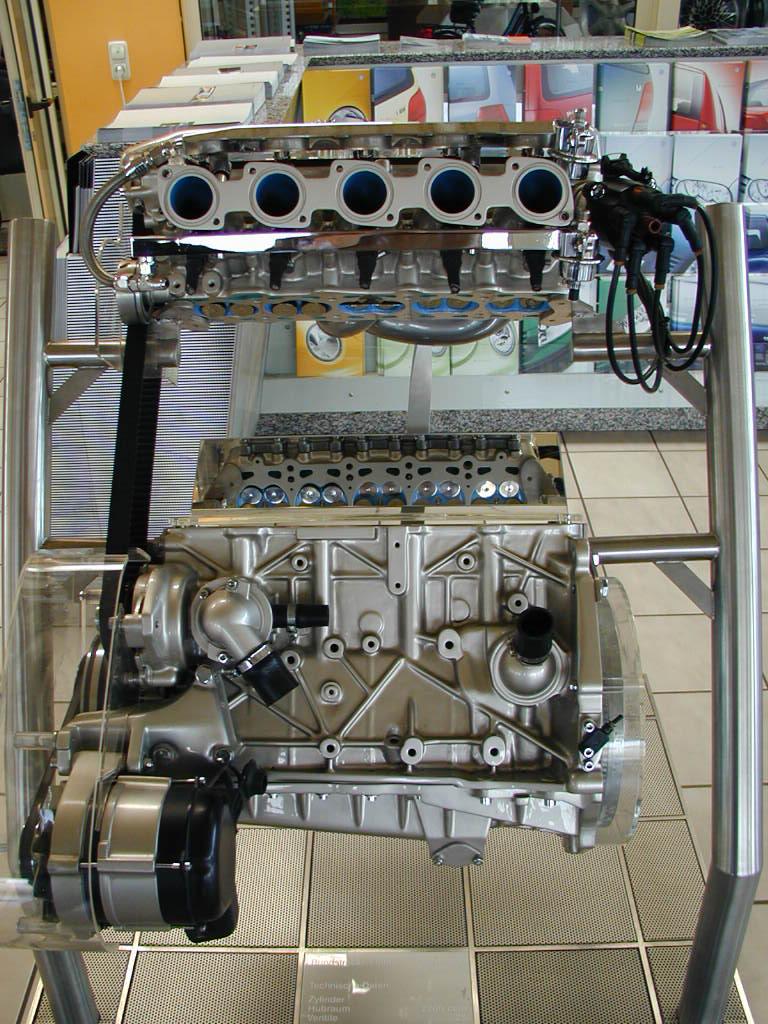

Если память не изменяет была в истории 5-ти клапанная ГБЦ, фотки висели одно время на АК, но куда-то исчезли.
Ясно что это не для конвеера исполнение, но тем не менее.
Фотки видел не только я (Дима -Quattroman тоже), чтоб некоторые не подумали, что мне она приснилась))

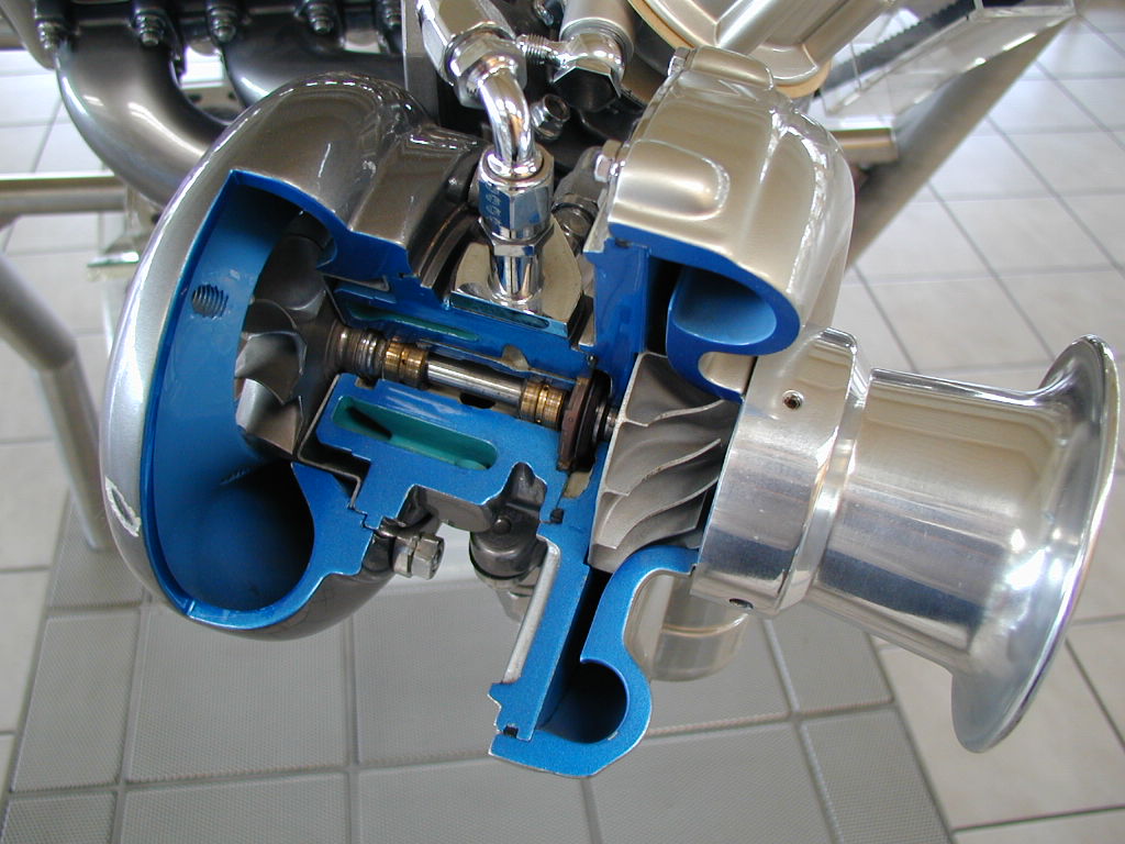

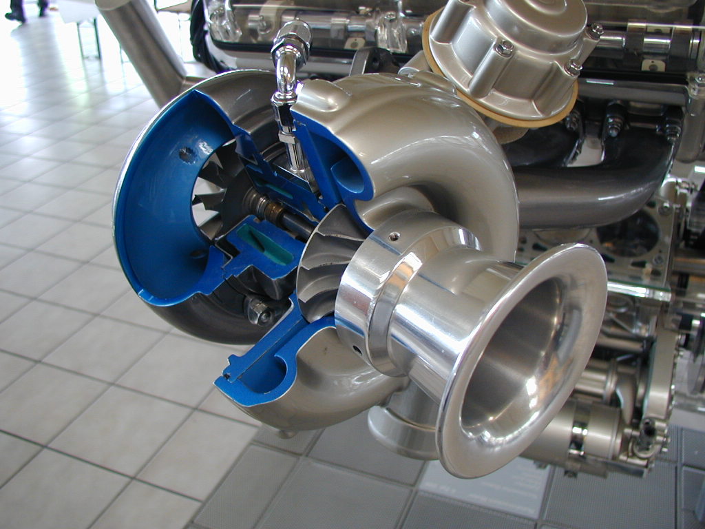

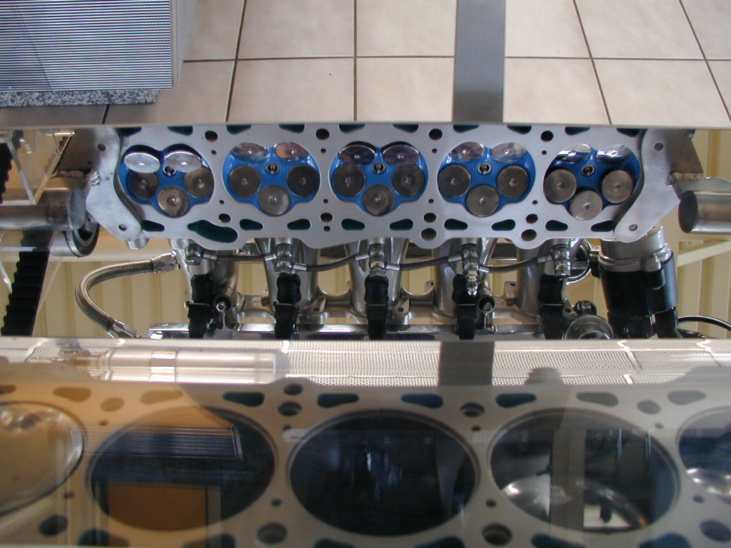

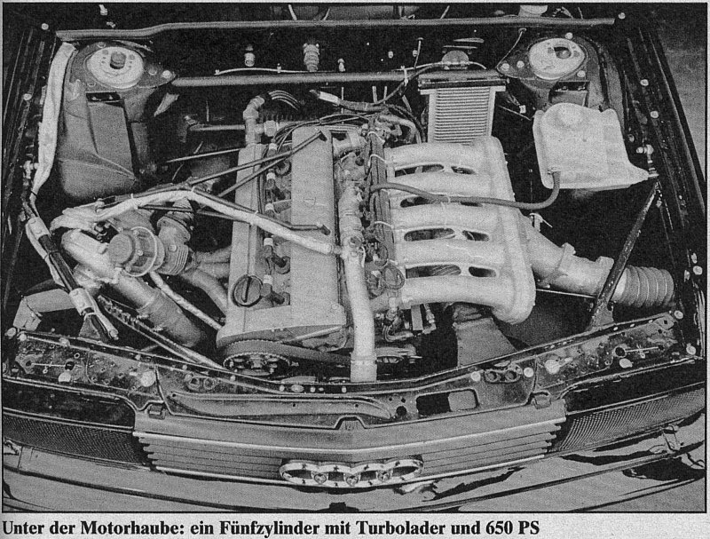

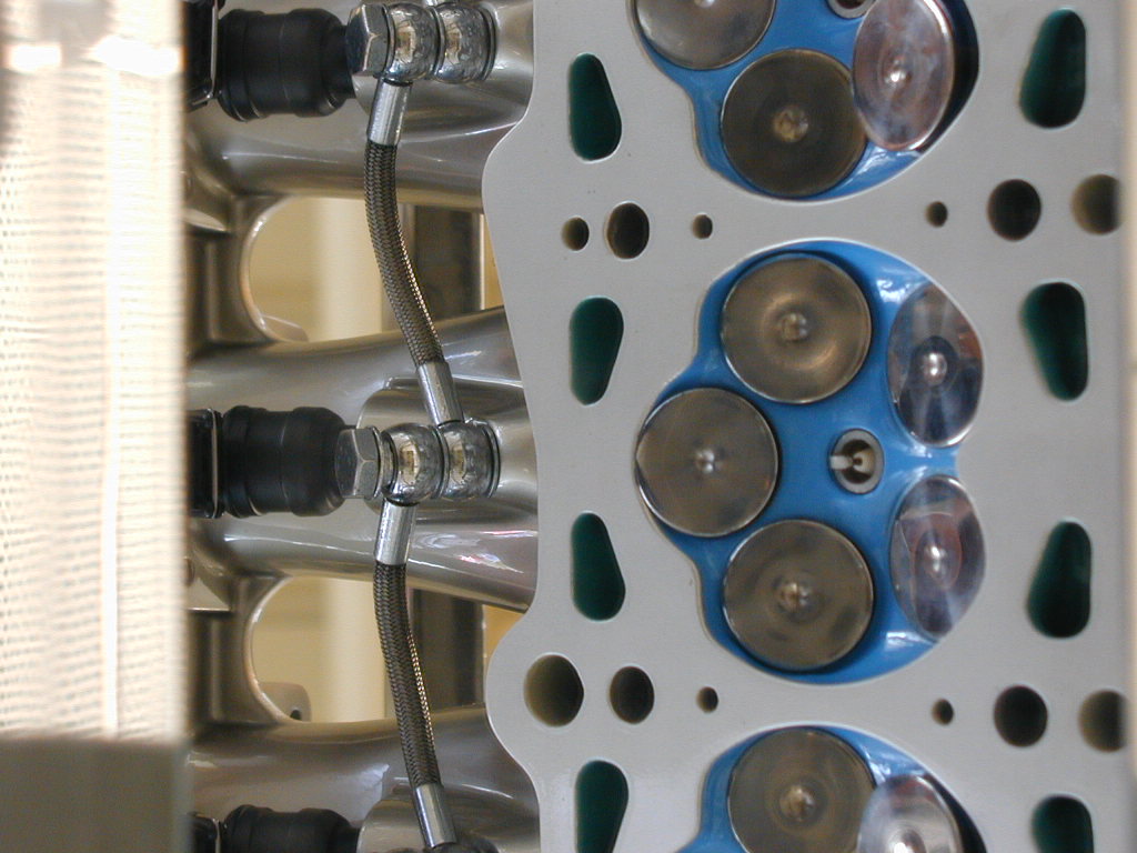

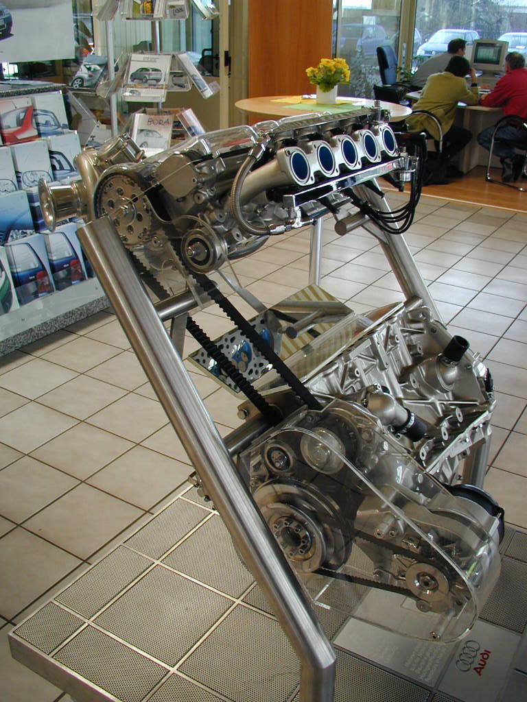

Нашёл, фоток мало, но что есть, смотрим

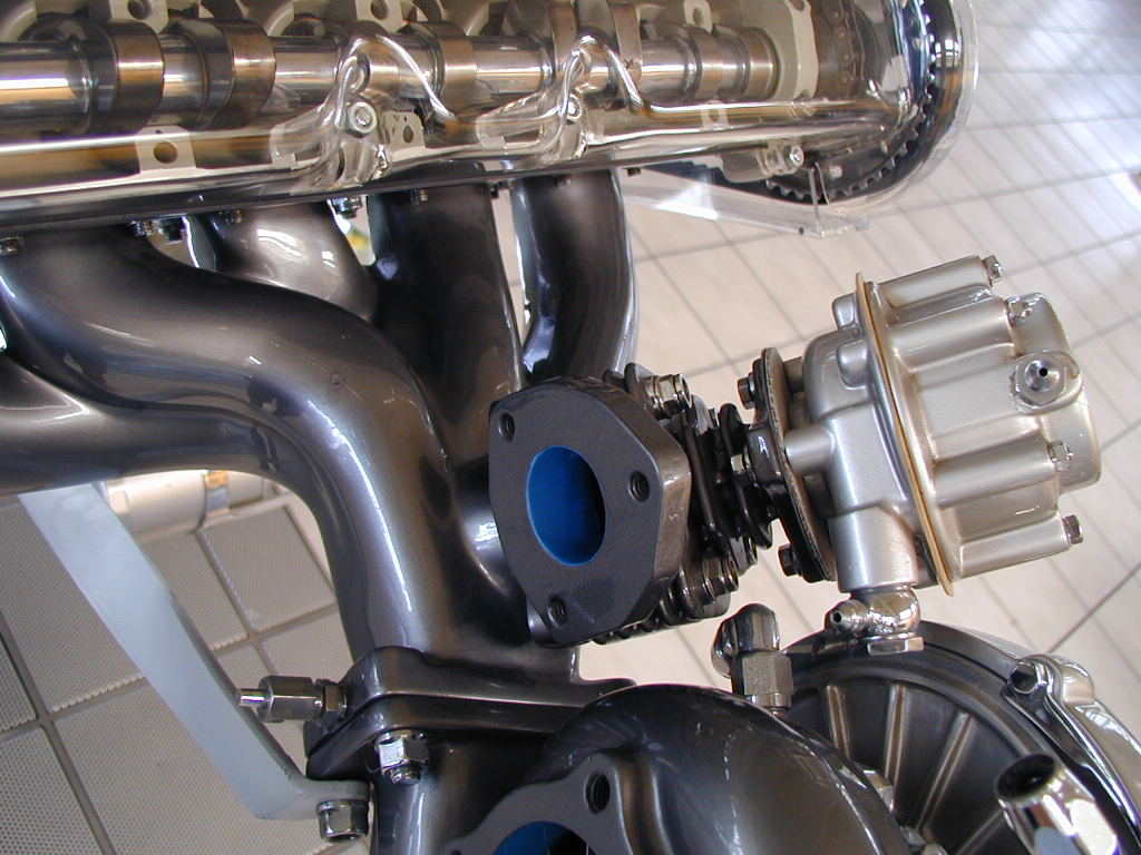

Чёт я непонял, а на banjo-bolts у них там что - охлаждение или масло?
Рампы топливные две штуки с двумя наборами форсунок (2х5) отчётливо видны..
А самое шикарное - окраска! :)
С уважением, Дмитрий

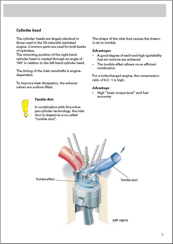

dimo61 писал(а):ну так вот выложи сравнение ранеров,камеры сгорания ....про 4 цил ....имел в виду 2,0-2,5 л объёмом двигатели.....
Ты можешь сам это сделать легко :
http://www.ibiblio.org/tkan/audi/2.7Bit ... fStudy.pdf

Причём сделанно судя по фоткам эта конструкция в далёких 85-86г.

dipspb писал(а):Чёт я непонял, а на banjo-bolts у них там что - охлаждение или масло?
Если речь про турбину, то вроде как и масло и вода приходят

И кстати - чего далеко ходить за 5-ю клапанами? :) Вот тут они и есть..
На 7-й странице, коротенько так, про пять клапанов и закручивание потока определённым образом.

Van Helsing писал(а):Если речь про турбину, то вроде как и масло и вода приходят
Нет.. На нижней стороне впускного коллектора.. Но уже понял - это охлаждение. Из за второго набора форсунок на впускном, коллектор ОЖ туда уже не влез. Сделали на цепочке banjo. Сомнительная надёжность, прямо скажем.

С тем древним вариантом R5 25V, изменения относительно 3B непохожи на большие..
Чуть изменена отливка головы, поставлен +1 клапан в горшок, расперд трёхкулачковый.. По сути и всё. Ещё одну рампу поставить и соединить её с уже существующей, да пары форсунок запаралелить - это копейки, с т.з. редизайна.
Точно так же два вала, никаких изменяемых фаз.. По компоновке - практически такой же. Ну разве что этому варианту могло такого охлаждения головы нехватать.. Всё ж AAN-овский коллектор ОЖ производительней будет, чем эта банджо-цепочка.
Хз.. Теперь уже не узнать.
