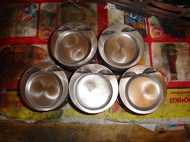

По поршням-зазор 7 соток, никакого грохота-дыма не слышал, вот сегодня запустил мотор за городом, на градуснике -18, все четко пустилось с 2 оборотов квала. Расход масла около 150-200 грамм на 1 ткм, склонен считать что это скорее из за гбц-по впуску люфт 0.5 мм, по выпуску 0.75, в нормы укладывалось потому делать не стал...а видимо зря. Хотя расход уровень за 5-6 тыс не напрягает вовсе-все равно уже срок замены масла подходит. Поршни-фирсановские (зеленоградские). Стоили втрое дешевле оригинала...Фотка прилагается...

а чо по срокам изготовления,какая степень,сколько дуешь,сколько наездил,какие зазоры на кольцах,какой ценник поршней
a200tq писал(а): Расход масла около 150-200 грамм на 1 ткм, склонен считать что это скорее из за гбц-по впуску люфт 0.5 мм, по выпуску 0.75, в нормы укладывалось потому делать не стал...а видимо зря.
с такими люфтами клапанов, с новыми мск , и хорошими литыми поршнями ,кольцами с номинальными зазорами ,расхода масла нет....наверное всё таки зазоры поршней...

Владимир Васильевич писал(а):а чо по срокам изготовления,какая степень,сколько дуешь,сколько наездил,какие зазоры на кольцах,какой ценник поршней
Мне сделали недели за полторы, блок тоил там же под них, степень-я заказал около 8.2-8.3 (им без рзницы сколько скажешь столько и точат) дую полторашку избытка, наездил около 20 т.к.м, зазоры в кольцах штатные (увеличивать их не стал они вполне соответтвуют моим режимам), ценник был 9 т.р. тем летом.

dimo61 писал(а):с такими люфтами клапанов, с новыми мск , и хорошими литыми поршнями ,кольцами с номинальными зазорами ,расхода масла нет....наверное всё таки зазоры поршней...
Дим, вполне допускаю. Впрочем-я ждал худшего, покрайней мере 500 мл на тысячу.
