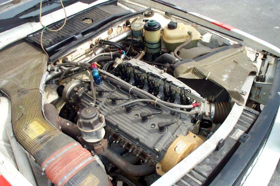

Вот правильный коллектор для ауди 80,другого не дано
POWERED BY PORSCHE +100500 к карме

FLEX писал(а):Вот правильный коллектор для ауди 80,другого не дано
[ATTACH=CONFIG]19424[/ATTACH]
Порше не значит что все пиздец правильно.
ultimate-loser
Сообщения: 717
Откуда: Lithuania (damn it)
Сообщение ultimate-loser »
Порше - правельно, в плане маркетинга ))))))))))) Тоже удивило , на фото турба с ведро а коллектор гавеный ))

Дроссель сбоку не есть хорошо. Про аан коллектор и гредди от супры писали даже в книгах. А все что на фото в этой теме не есть гуд. Если заслонка сбоку то обязательно сужение к 5 горшку. И кстати хочу се коллектор литров на 6 чтобы низ был чутка.

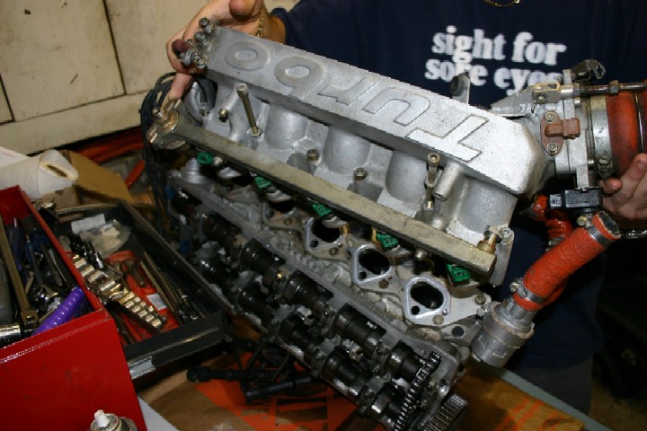

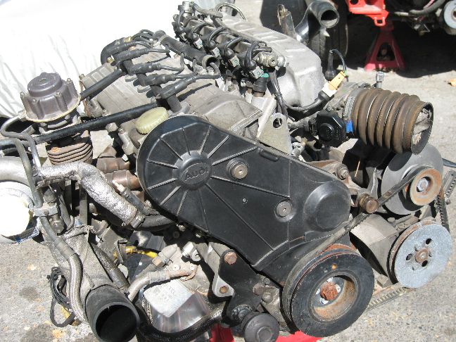

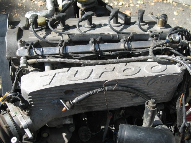

AudiQuattros
Сообщения: 2786
Откуда: СПб-Москва
Сообщение AudiQuattros »
Falcon писал(а):карма штука непостоянная...
[ATTACH=CONFIG]19430[/ATTACH]
[ATTACH=CONFIG]19431[/ATTACH]
[ATTACH=CONFIG]19432[/ATTACH]
[ATTACH=CONFIG]19433[/ATTACH]
Это же у спорт кваттры такой ... Его хрен найдешь

Falcon
Сообщения: 2222
Откуда: Kraków
Сообщение Falcon »
AudiQuattros писал(а):Это же у спорт кваттры такой ... Его хрен найдешь
его не только хрен найдешь, но еще и хрен прикрутишь
но если речь зашла о "развороте" - аналогичный относительно несложно делается из AAN
Григорий_S6/2.2
Сообщения: 3641
Сообщение Григорий_S6/2.2 »
это хороший коллектор? дудки короткие, не?
Falcon
Сообщения: 2222
Откуда: Kraków
Сообщение Falcon »
он сделан чтобы работать там, где серийные уже не работали нормально
ну и минус метр пайпинга
