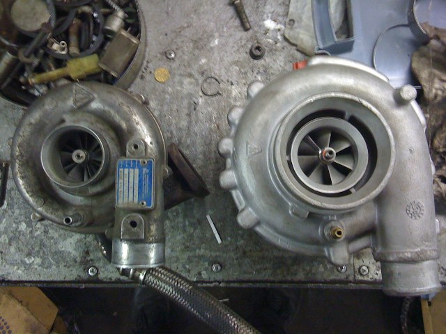

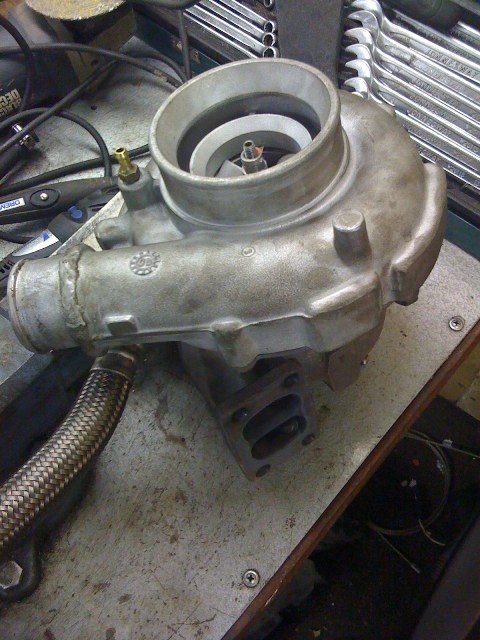

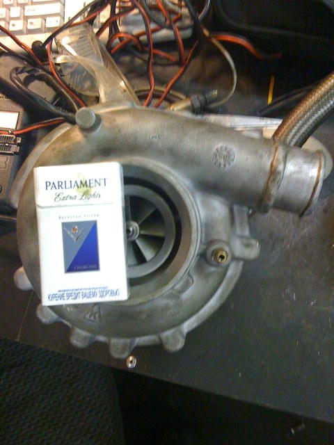

Безусловно расчитывается, тут вопрос скорее что лучше, расточить к24 под горячее колесо 2871 с минимальными зазорами и пожертвовать толщиной стенок, или не трогая или совсем немного "подправить" горячую часть к26 пожертвовать чуть большим зазором, сохранив при этом толщину стенки.a200tq писал(а):Вот сейчас как раз отстраиваю машину именно с таким гибридом-в 26 горячую улитку вставлен гаррет. Едет конечно неплохо. Даже можно сказать хорошо едет. Ещё несколько таких знаю. Но всегда задавался вопросом-а разве не рассчитывается форма крыльчатки под конкретную улитку, её вход, её каналы? Т.е. сколько (и чего) теряется в таком случае, когда горячая улитка используется просто как крепеж турбины к коллектору без учета всей газодинамики.
По идее хороший турбинщик знает какие должны быть зазоры и не будет использовать горячую часть всего лишь для крепления турбины на горячей части.
да не в одних зазорах колесо- улитка дело...важна и остальная геометрия корпуса....и те кто чинят турбины и делают нам гибриды ,в оющем то ,нафига им заниматься "проектированием" турбины....это так,от любви к искусству....их работа та в другом....Van Helsing писал(а): По идее хороший турбинщик знает какие должны быть зазоры и не будет использовать горячую часть всего лишь для крепления турбины на горячей части.
Вот эта Бня к 4000 уже валит как сумашедшая, так что не надо мне говрить что твин скрол не работает на R5 !!!!
- Вложения
- IMG_0046.JPG (69.87 КБ) 423 просмотра
- IMG_0043.JPG (86.47 КБ) 429 просмотров
- IMG_0039.JPG (96.12 КБ) 462 просмотра
- IMG_0038.JPG (82.17 КБ) 439 просмотров
- IMG_0036.JPG (79.6 КБ) 489 просмотров

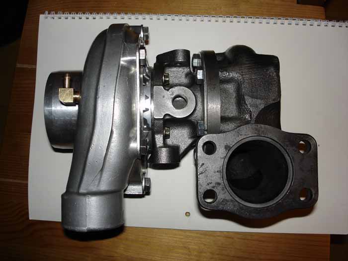

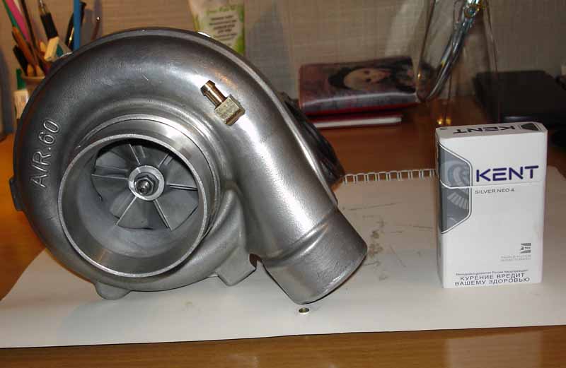

вот вам моя турбина: в 28 холодной улитке гарретта колесо 84 мм от 35 гарретта в 24 горячей улитке ККК колесо 60мм от 30 гарретта и все хорошо! на 3 тыщах уже 0.5 избытка, полный буст на 4 тыщах и до упора,...а вообще вот здесь все есть http://www.turbobygarrett.com/turbobyga ... rgers.html
- Вложения
- gibrid2.jpg (54.87 КБ) 415 просмотров
- kk.jpg (53.22 КБ) 424 просмотра
- uu.jpg (50.58 КБ) 432 просмотра
- tt.jpg (42.83 КБ) 439 просмотров
- QUATTROMAN
- Сообщения: 469
- Зарегистрирован: Ср янв 17, 2007 3:00 am
для тебя, любознательный ты мой :dimo61 писал(а):1. до какого диаметра растачивают выходное отверстие у 24 горячей части ? ...
в ссылке как раз все гибриды на K26 горячей части ,а не 24 ...и не слишком ли "мелкая" 24 горячая улитка ? (размеры то меньше 26ой,"геометрия" другая )...
2. мой "турбинщик" как раз негативно отзывается о переточке улитки под другое колесо...
(если не лезть в дебри идеальности профиля ,геометрии лопаток,зазоров колесо-улитка...)
все эти 28-ые гибриды без тосольного охлаждения ? какой диаметр вала у 28 -ых гибридов ?
3. какой диаметр выхода 24 гор.части под 30 гаррет сделали ? что показал стенд ? не секрет ?
Турбина-гибрид ККК-Garrett. Турбинная часть - ККК К24. Картридж - Garrett T04E водо/масляного охлаждения. Компрессорная улитка - Garrett GT28RS. Турбинный вал - Т3 Stage 3. Компрессорное колесо - Garrett GT35R. Примерная мощность около 450 л.с.
