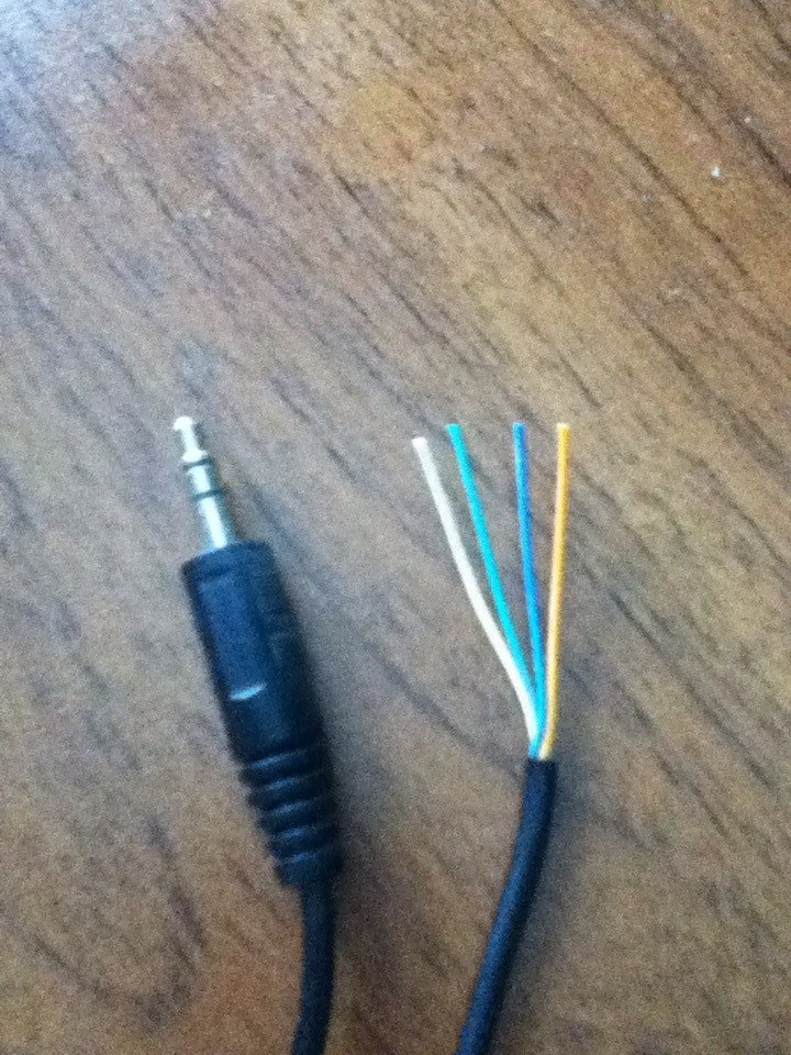

На проводе 4 жилы из них:melord писал(а):я имею ввиду что на проводе aux 4 жилы, а припаивать надо к трем
1 - центральный (1й канал)
1а - земля от него же
2 - центральный (2й канал)
2а - земля от него же
а паяешь так, 1а + 2а = GND (земля)
1 - первый канал
2 - второй канал
Из 4х получится 3и. Их и накидываешь на входы.
DudeMan
- Сообщения: 184
- Зарегистрирован: Пт фев 01, 2013 2:34 pm
- Откуда: Липецк
под пальчиковый (мини джек) ))
Прозвони возьми, есть чем ?
Белый и жёлтый похоже каналы, а синий и голубой земля.
Но лучше прозвонить, у тебя на джеке будет так :
последовательность может быть наоборот. Суть в том что на одном контакте два проводка, на оставшихся по одному (это как раз выходы и будут.
Балалайку не заблокируй если пароля не знаешь. )
DudeMan
- Сообщения: 184
- Откуда: Липецк
Приборчика у тебя нет значит.
Берёшь батарейку, лампочку (диод) и три проводка со схеме :
проводок (1) - к лампочке (диоду)на один контакт - от лампочки (диода) с другого контакта проводком (3) к батарейке на плюс, а с минуса батарейки третий проводок (3)
если 1й и 3й замкнуть, лампочка (диод) горит )))
Вот этими проводками и "звони"
А проще зайди в магазин или мастерскую любую, по дороге где есть тестер, пусть тебе прозвонят.
Одним проводком от тестера на один из 3х контактов джека, вторым по проводкам поочереди. И так все три контакта.
